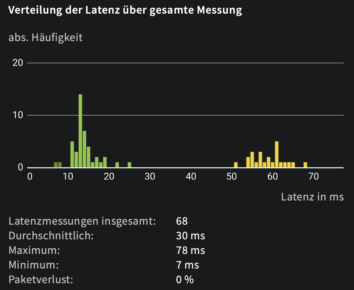

mir ist beim Messen des WLANs zwischen meinem Pixel 8 Pro und der FritzBox 6690 aufgefallen, das die Latenz dauerhaft zwischen 7 ms und bis zu 78 ms hin und her hüpft und überhaupt nicht stabil ist. Das Verhalten tritt sowohl direkt am Router (1 Meter entfernt) als auch in anderen Räumen auf. Ich hatte extra drauf geachtet, das keine weiteren Geräte großartig am Senden oder Empfangen im Messzeitraum waren. Hat jemand eine Idee woran das liegen kann und wie man es verbessern kann?

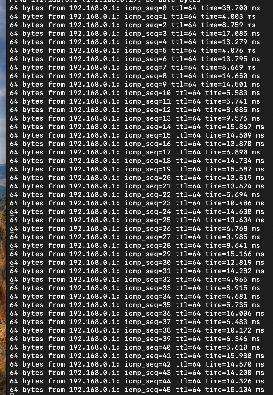

okay, auf dem MacBook scheint der Ping deutlich schneller und stabiler zu sein, also eigentlich doch gar kein Problem erkennbar:

@Firefly2023 Wie im Nachtrag geschrieben "also eigentlich doch gar kein Problem erkennbar".
Wieso der Ping zwischen dem Pixel 8 und der Fritte so schwankt, keine Ahnung, aber scheint zumindest kein grundlegendes Problem zu sein. Also keine weitere Hilfe nötig im Moment :)

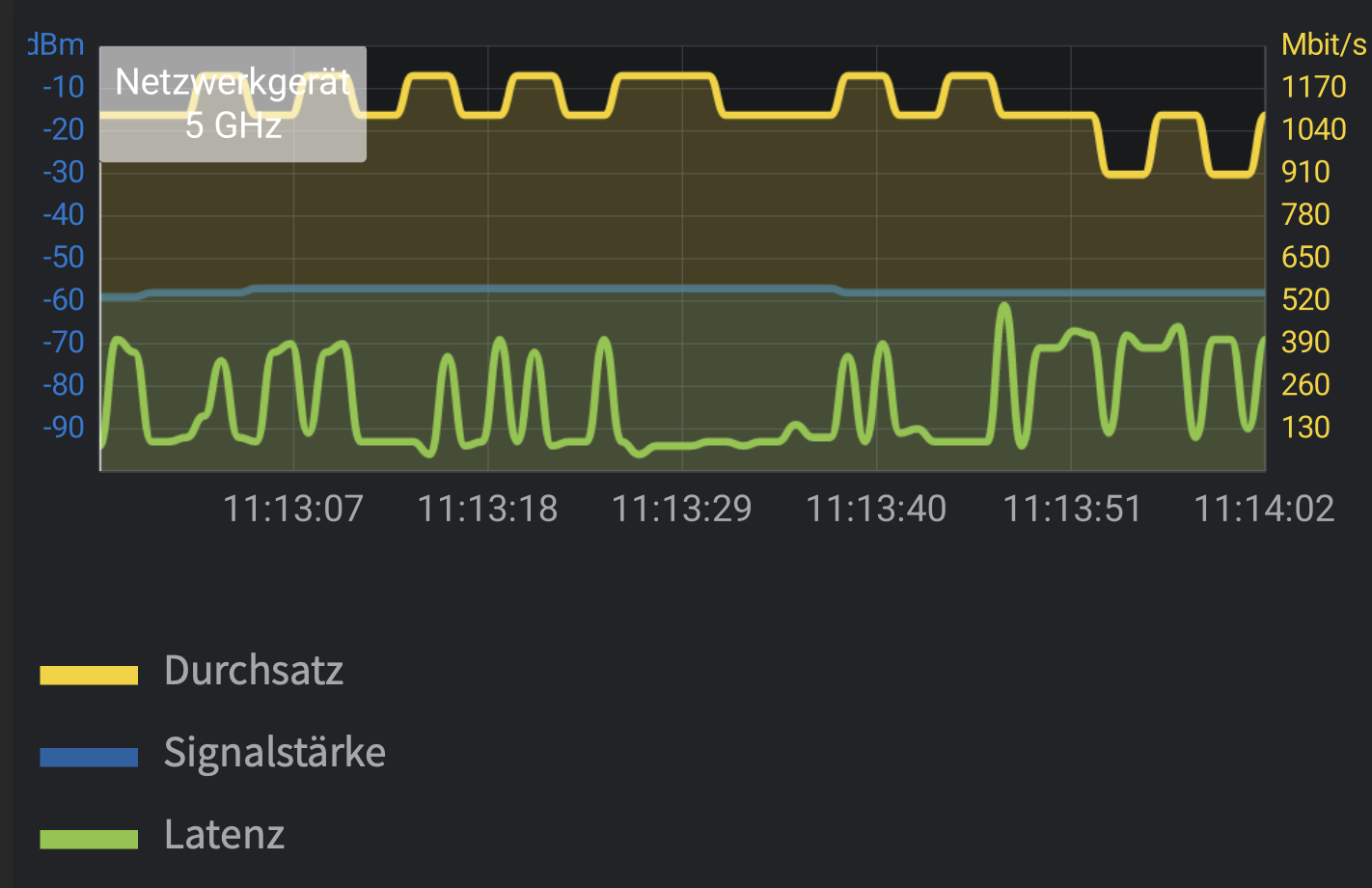

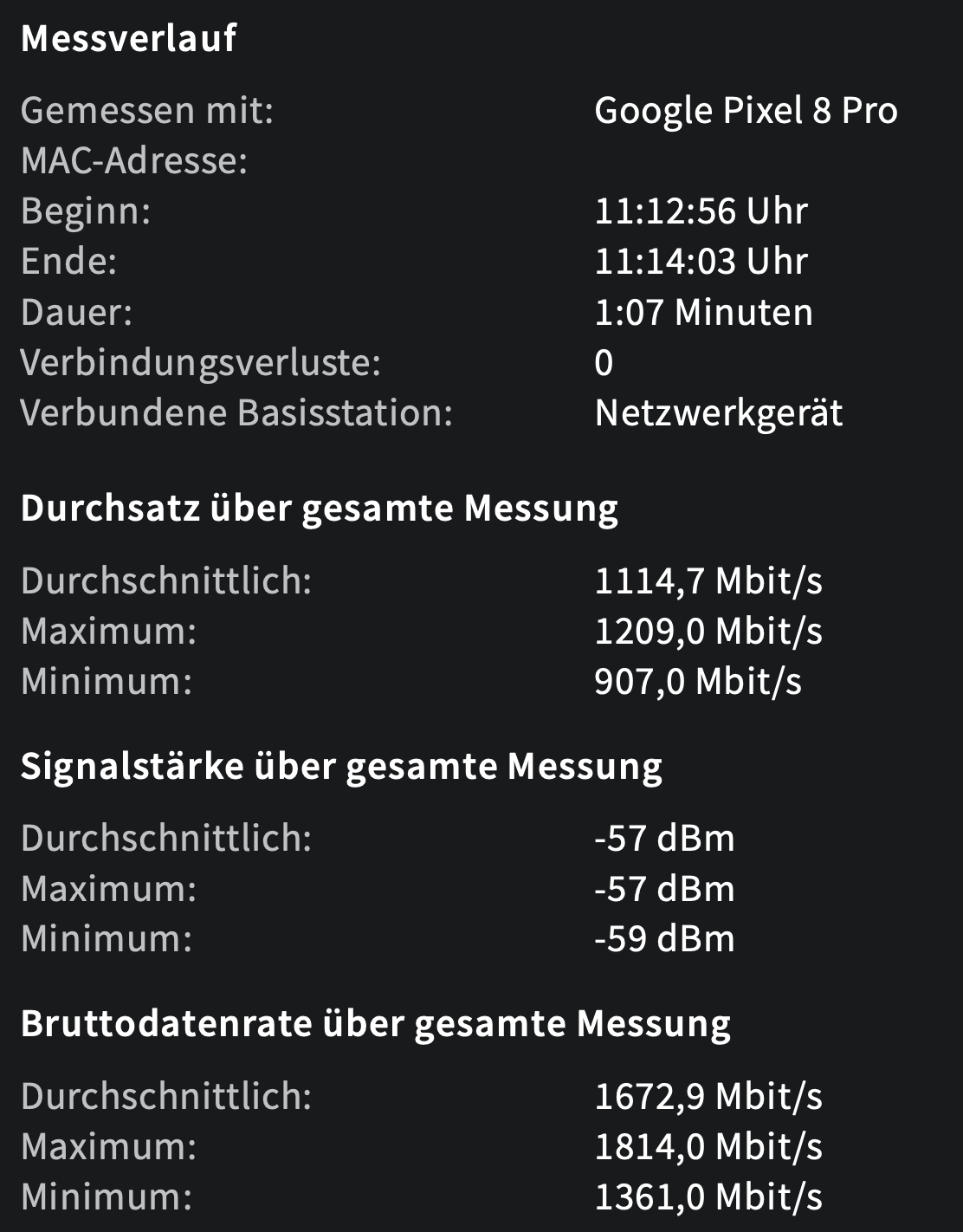

bei mir sieht das anders aus, ich hab erstmal 2 große Sprünge mit ~120ms und dann Ping zwischen 4 und 10ms:
Allerdings funkt mein Mesh-Client auch recht exklusiv:
und abgesehen von der Messung geht im WLAN wirklich nichts:

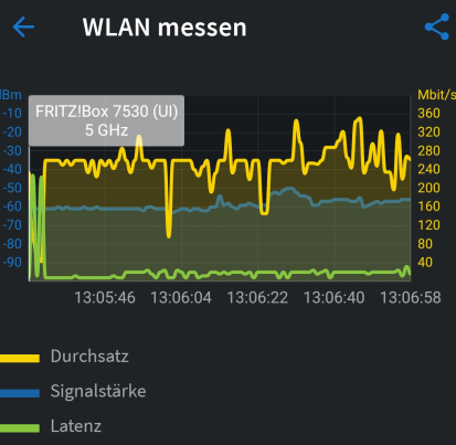

Schau dir einfach diese Diagramme an, BEVOR, während und NACHDEM du nochmal gemessen hast.
Edit: Gemessen mit einem SGS9 durch den Verteilerwandschrank und eine weitere Wand.
