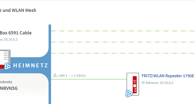

Sind die Repeater im Mesh angemeldet ? Gut möglich dass sich dein iPhone mit einem weiter entfernten Repeater verbindet. Ich selbst habe auch die 6591 mit 1x 1750e und 1x 2400 im Mesh und keinerlei Probleme mit meinem iPhone.
Ob die im Mesh sind, erkennst du am Symbol.
ja, einer davon hat Mesh (2400er).

Also optimalerweise sollte es so aussehen
FritzBox 6591, dann alle Repeater im Mesh damit die WLAN Einstellungen (SSID, WLAN Kanal, Sicherheit) von der FritzBox übernommen werden.
Es kann sein dass dein Repeater, der nicht im Mesh ist, dein WLAN durcheinander bringt, falls es die selbe SSID und einen anderen WLAN Kanal hat.

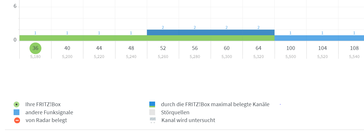

Achte auch darauf dass du bei 5GHz einen möglichst niedrigen Kanal wählst, unter 100, damit dein WLAN wegen Radar Scan nicht abgeschaltet wird. Ob das bei dir der Fall ist/war, kannst du im Ereignis Log lesen.
Den "kleinen" Repeater ohne Mesh habe ich rausgezogen.
Der andere Mesh-Repeater ist über Gbit-Kabel angebunden und übernimmt die Einstellungen aus der FB.
Anbei die Kanalbelegung (5g).

Im LOG steht nichts darüber.

Im 5GHz Band sind übrigens alle Kanäle außer 36-48 DFS behaftet (Radarerkennung in AVM Sprech).
