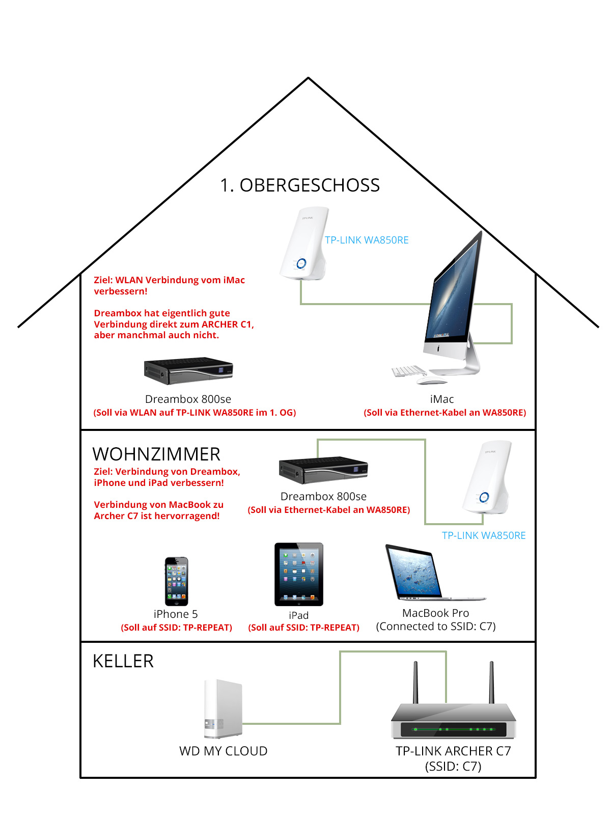

Die WA850RE lassen sich mittels WDS Button ja ganz einfach ins WLAN einbuchen. Das habe ich auch hinbekommen, dass ich ihm Wohnzimmer, sowie im 1. OG beide Extender ins WLAN bekommen habe. Allerdings haben auch alle die gleiche SSID dann und ich kann nie nachvollziehen welche Geräte sich nun wohin verbinden. Ein Umändern der SSID resultierte darin, dass ich gar kein Internet mehr hatte und nur ein Reset die Sache wieder behoben hatte. Wenn möglich, so hätte ich gerne auf beiden Extender eine eigene SSID, sodass ich mich einfach und bequem damit verbinden kann und es auch sehe.
Macht meine Konfiguration überhaupt Sinn? Ich habe die Tage hier im Forum gelesen, dass jeder Extender die Bandbreite halbiert, was mich echt geschockt hat und was ich nicht wirklich verstehe. Wenn ich im Wohnzimmer die theoretischen 300Mbps vom WA850RE hätte, so würde mir das dicke ausreichen. Nur wie ist das dann im 1. OG? Wenn sich der WA850RE in den eine Etage tieferen WA850RE einbucht... nee, irgendwie macht das keinen Sinn.
Wie könnte ich das am besten lösen? Zur besseren Verständlichkeit habe ich mal eine Skizze mit meinem Setup und meinen Vorstellungen gemacht. Ich hoffe, dass mir hier jemand helfen kann![Lächeln :) :)](/forum/styles/smilies/smile.gif)
Vielen Dank

So... ich hoffe, dass ich mich bis hierher klar ausgedrückt habe, weil mir das Thema auch echt schwerfällt.
Nun zu meinem Problem:
Vielen Dank
