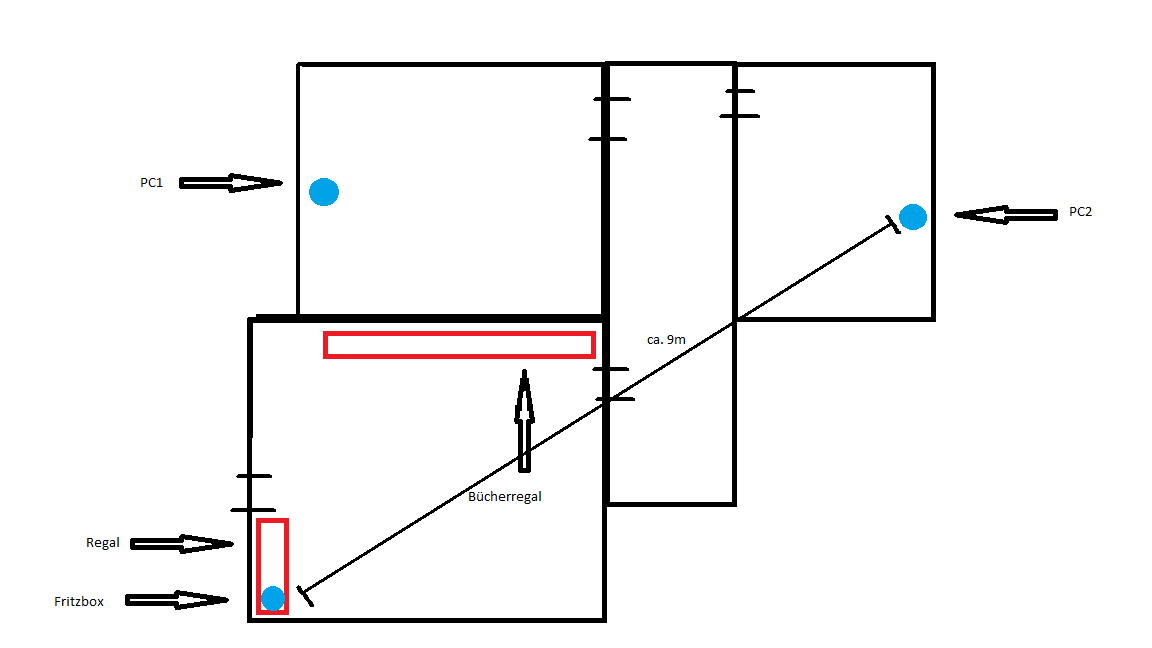

- Das am weitesten entfernte Endgerät ist etwa 8-9m (Schätzwert) entfernt, 2 Wände
- Budget <100€
- Anschluß eines Endgeräts per Ethernet-Kabel im Router ist nicht vorgesehen
- Die Fritzbox kann in etwa 1,50m Höhe platziert werden
(aus dem Gedächtnis, nicht maßstabsgetreu
- Budget <100€
