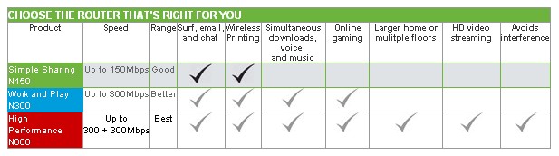

Für das Gerät, Netto-mässig, glaube ganz normal.
