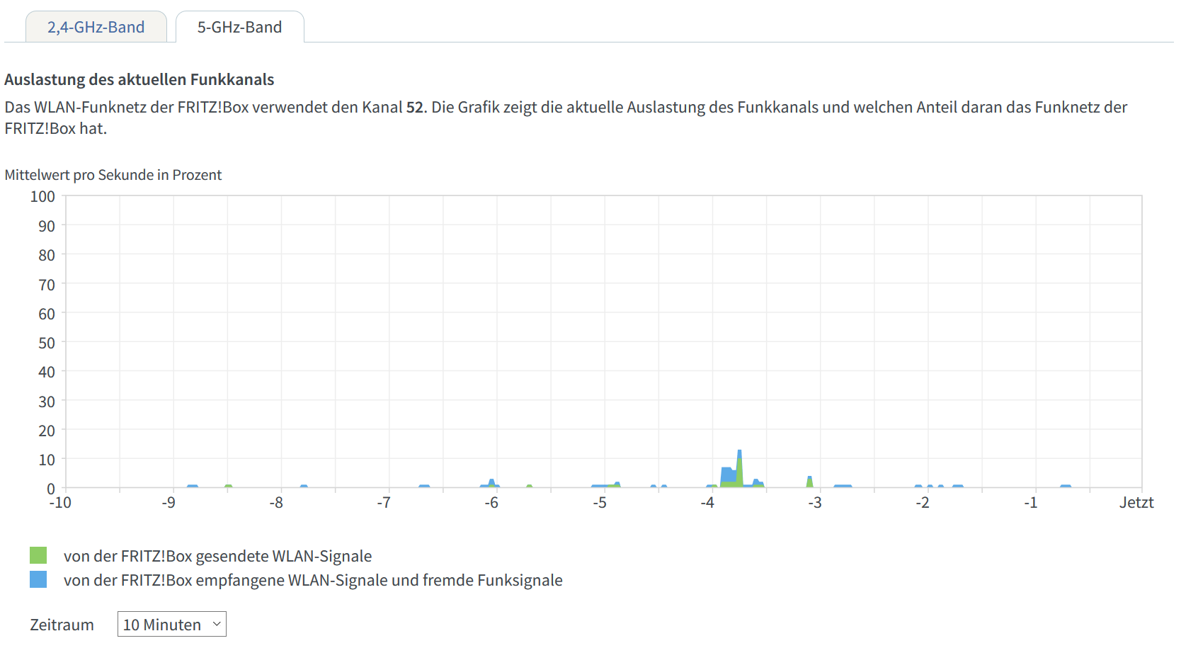

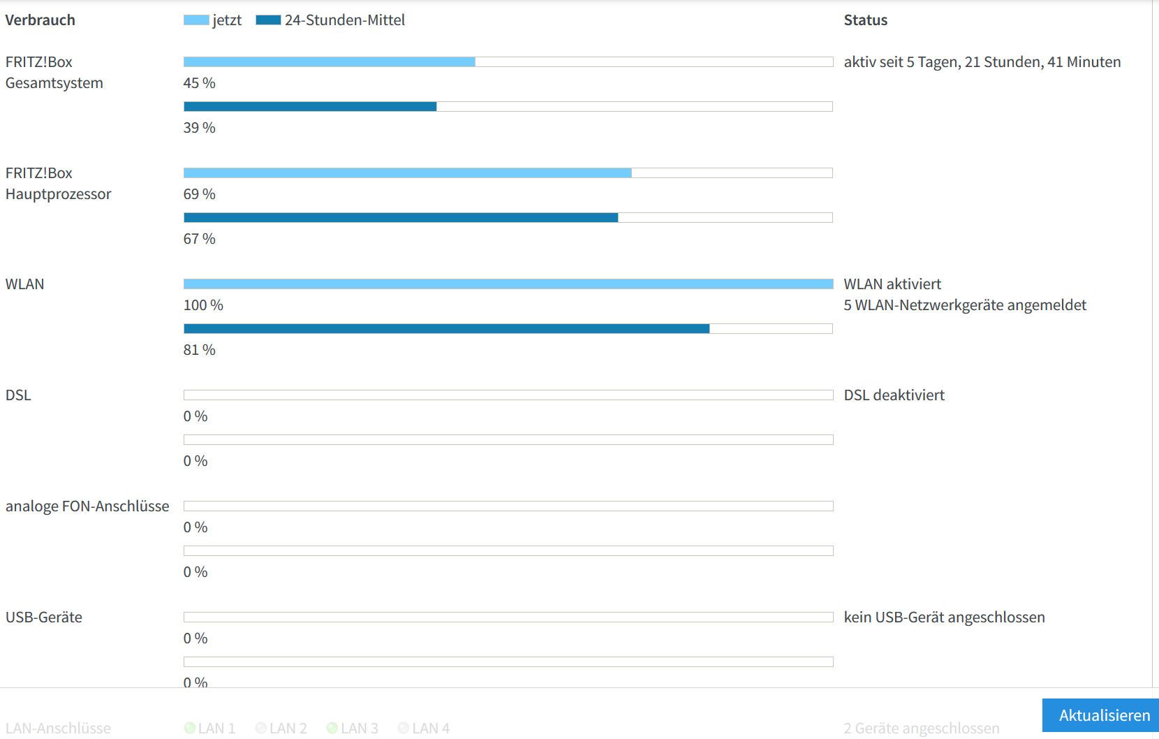

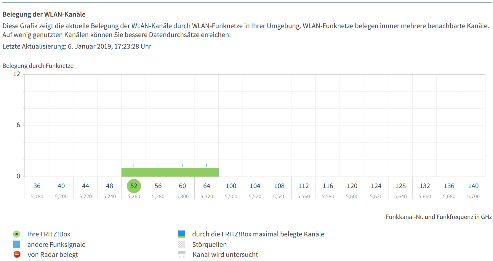

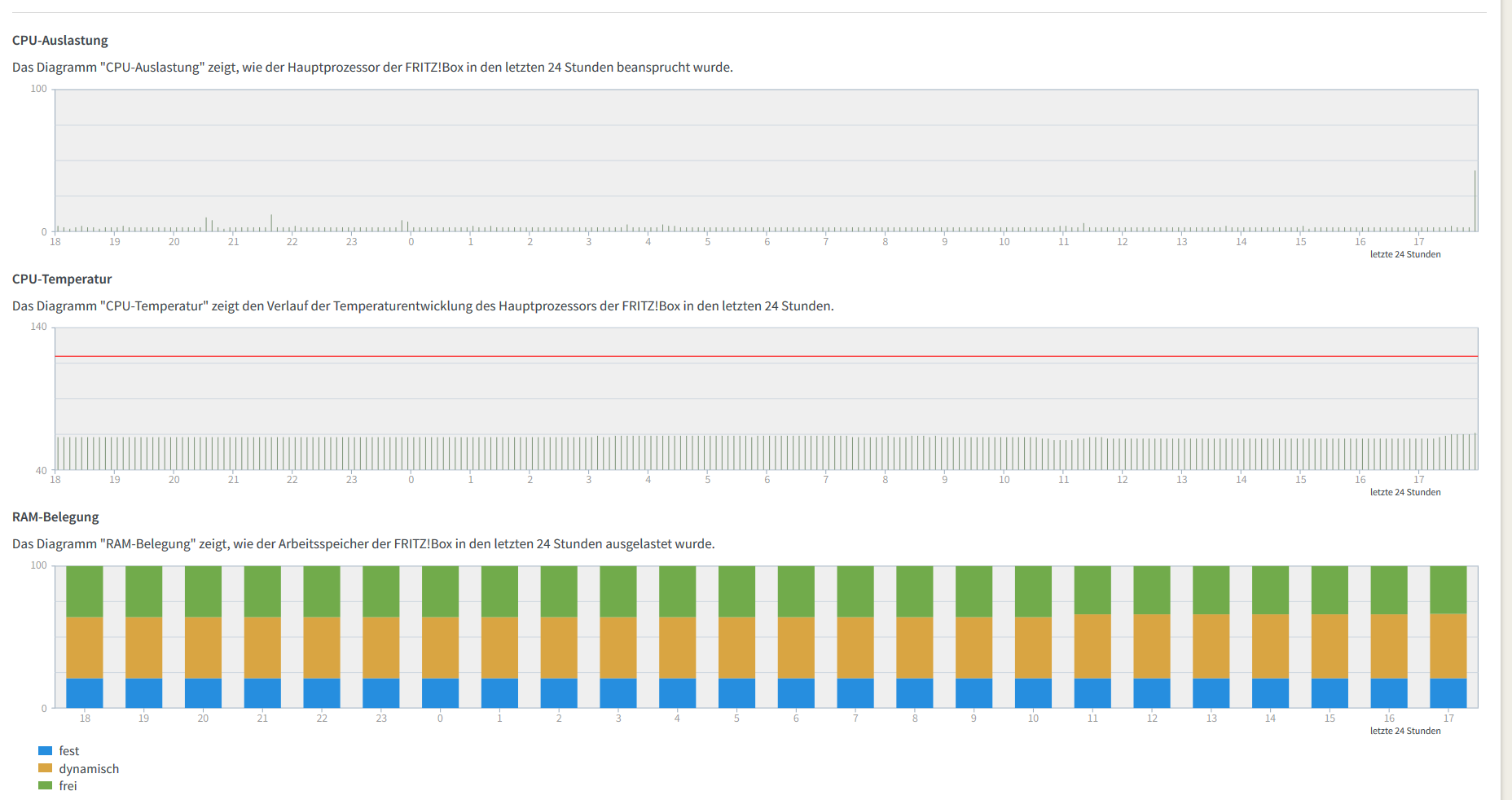

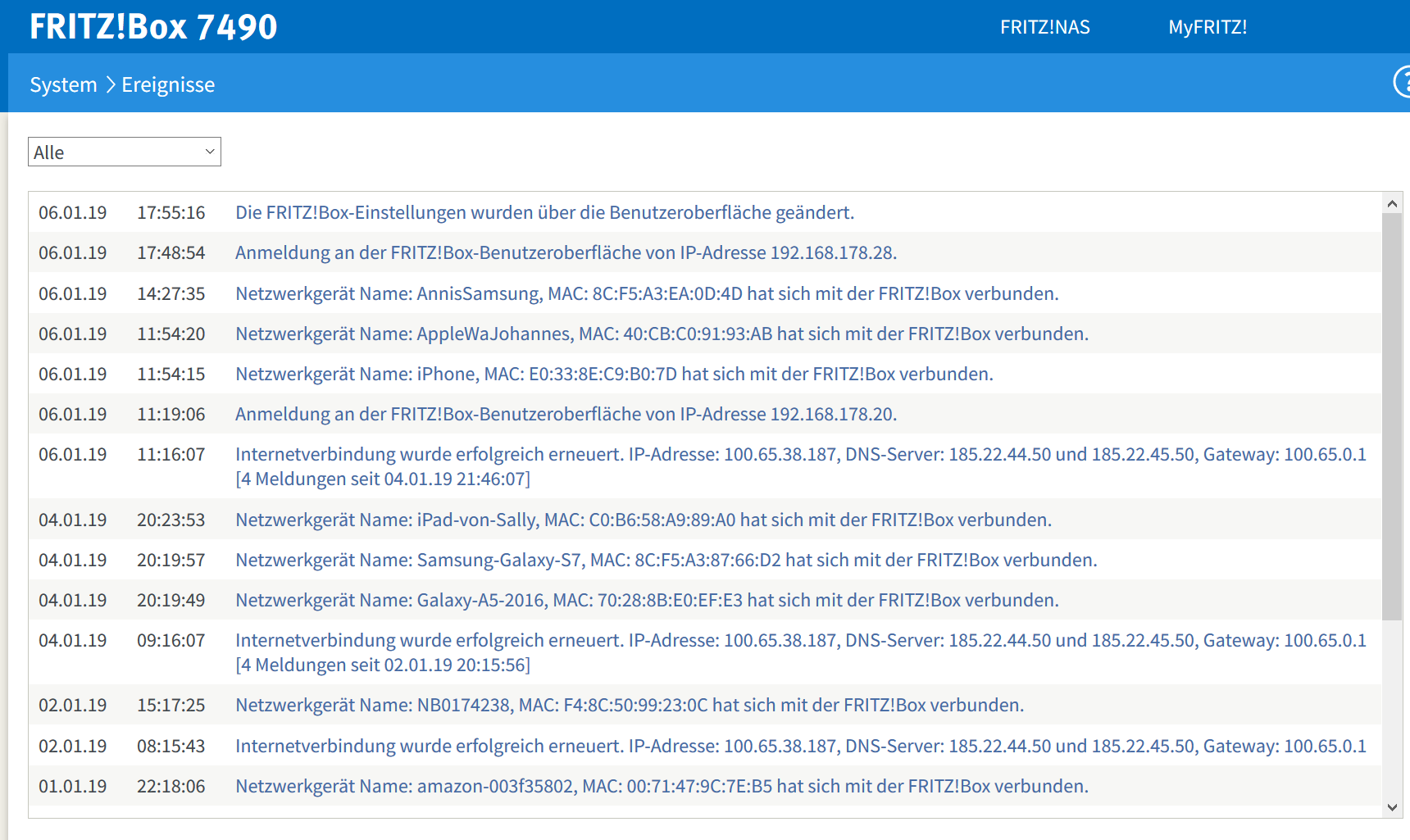

Guten Tag Zusammen,
Ich denke mal, dass ein eigener Thread im korrekten Bereich hierfür besser ist, da ich so langsam verzweifel.
Erst einmal zu der Hardware usw., die hier verbaut ist:
Fritzbox 7430
Fritzbox 7490
Glasfaser - 200er Leitung
Wir haben seit Ende Dezember eine Glasfaserleitung direkt in unsere Wohnung gelegt bekommen.
Von dem Glasfasermodem geht ein LAN-Kabel direkt in die Fritzbox.
Wir haben dann zunächst unsere sowieso vorhandene FB7430 angeschlossen und alles eingerichtet.
Über LAN kamen dann so um die 80 Mbit/s an, per WLAN sehr unterschiedliche Werte.
Haben dann zunächst mal keine Probleme erkannt, doch beim ersten Film, der wir über WLAN auf Netflix geschaut haben, kam das Problem zum ersten Mal auf. Der Stream stoppte 1-2 Minuten und ging danach dann ohne irgendeine Änderung weiter.

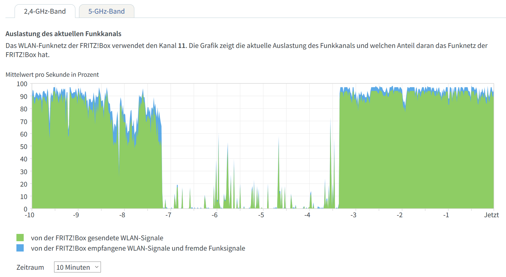

Während der 2 Minuten fiel leider das komplette WLAN aus. Auf den Smartphones äußerte sich das Ganze dann in dem typischen Ausrufezeichen vor dem WLAN-Symbol. Der Ausfall wiederholt sich seitdem dann immer und immer wieder, während aber gleichzeitg das Internet über Kabel durchgehend funktioniert.
Wir haben dann eine FB7490 zum testen von Verwandten erhalten. Alles angeschlossen.
LAN kamen dann auch 180 Mbit/s an und auch WLAN ging erst einmal. (Diesmal im Dualband, also 2,4 + 5 Ghz Netz.)
Leider haben wir nun aber wieder exakt die selben Fehler und das WLAN ist teilweise komplett weg.
Ergo: Das gleiche Problem wie mit der anderen FB.

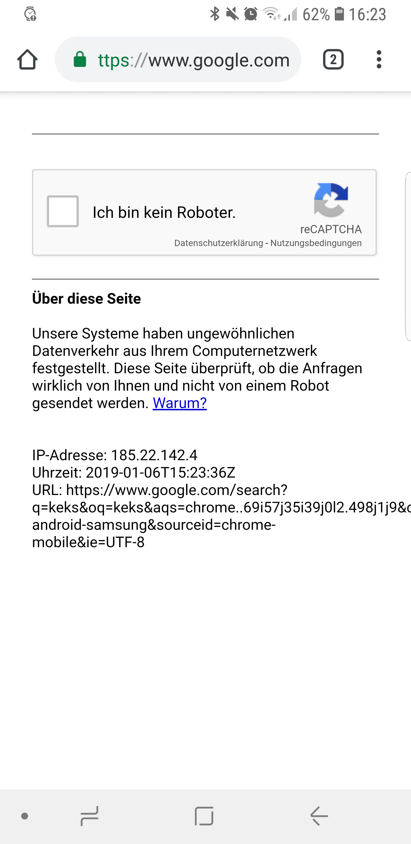

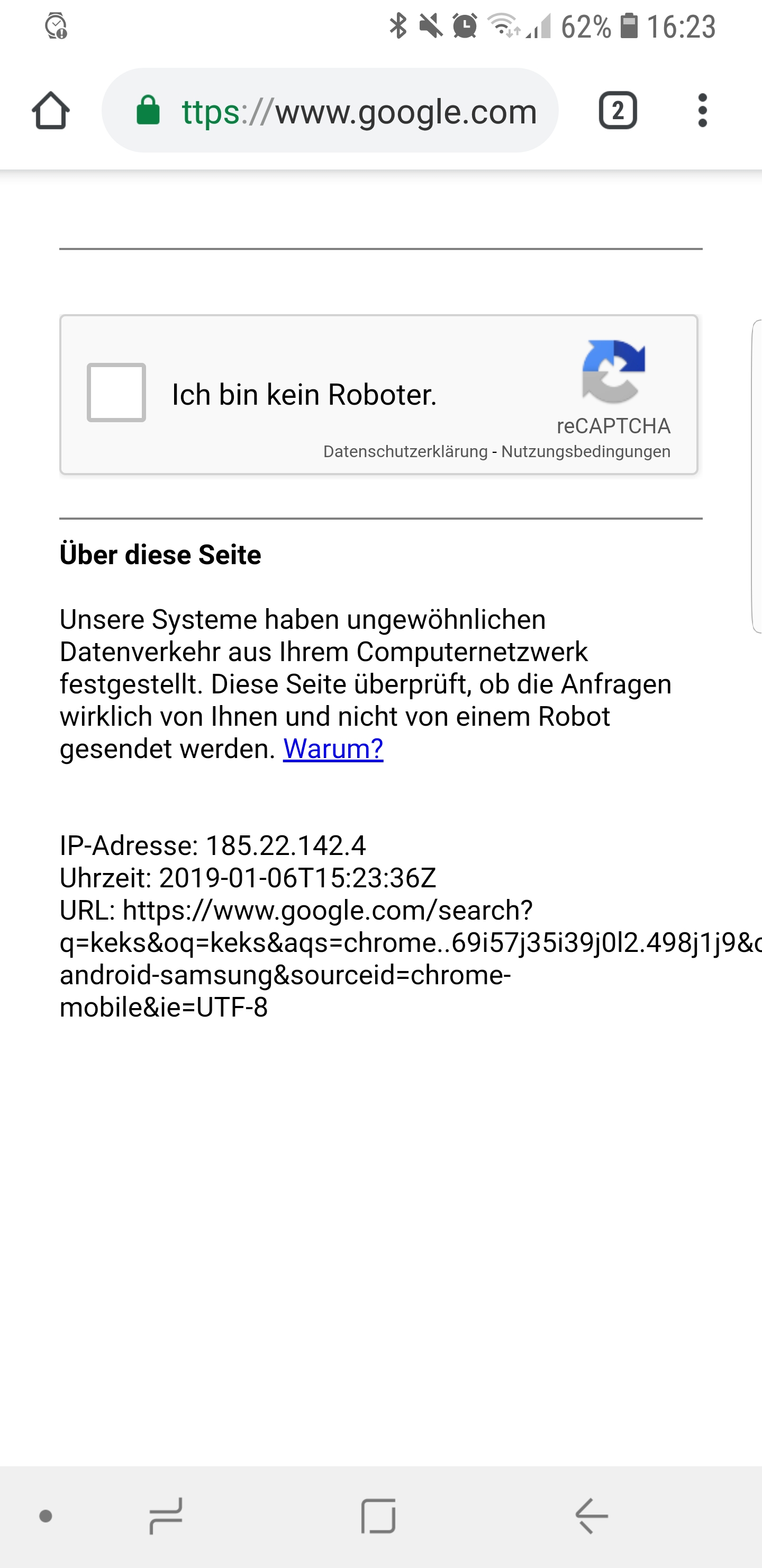

Seit heute haben wir dann noch zusätzlich das Problem, dass uns bei Google immer ein Fehler angezeigt wird. (s.Anhang)
Ob es was damit zu tun hat..weiß ich nicht, aber ich dachte, dass ich es mal zur Not direkt poste.
Im Anhang findet Ihr auch noch sämtliche FB-Einstellungen, die wir aktuell haben.
Ich hoffe, dass man uns hier helfen kann, da ich so langsam verzweilfe :/

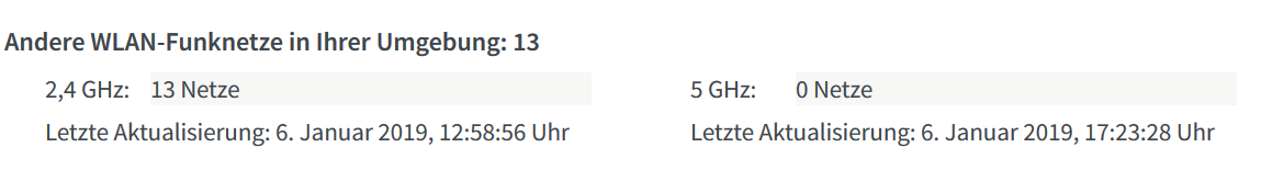

Hi,

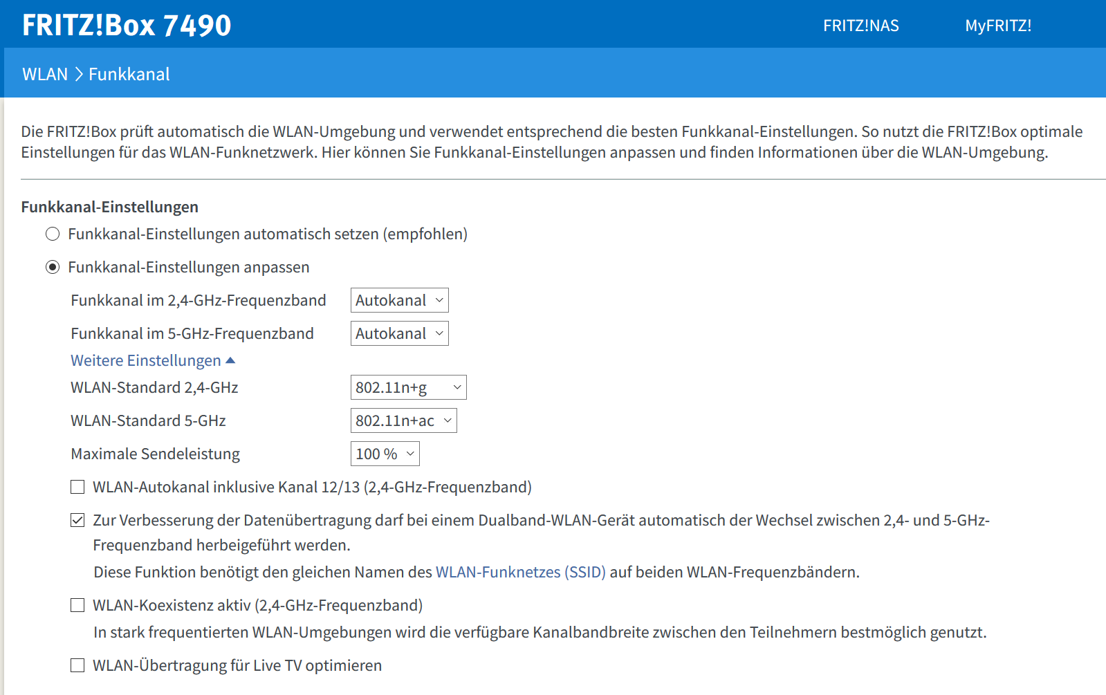

sofern deine Geräte alle 5GHz-fähig sind, würde ich nur das 5GHz WLAN aktivieren.
Wegen dem Google-Fehler, sowas kommt in der Regel nur bei DS-Lite, also wenn IPv4 getunnelt wird. Du hast aber Dual-Stack oder ?
Was hast du für ein Glasfasertarif ? Sync-Werte wären auch interessant.

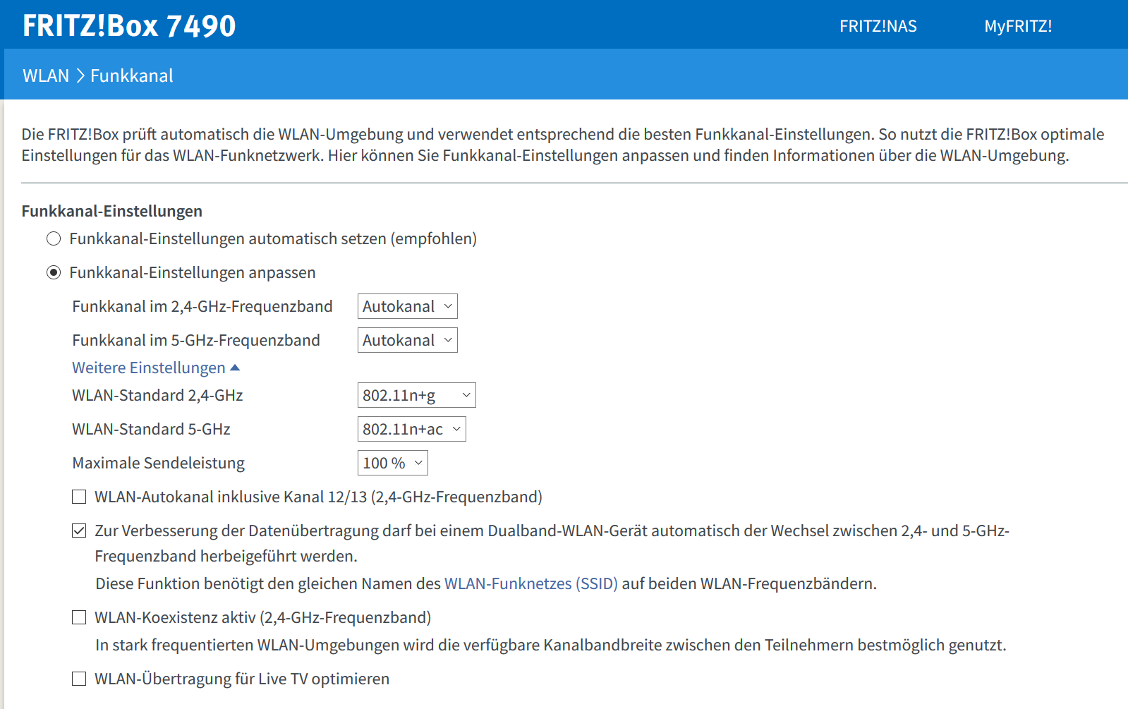

Hast du schon mal den Funkkanal manuel festgelegt und getestet?

Am Router ist der Haken bei "IPv6-Unterstützung aktiv" nicht gesetzt ... sollte er?
Hm..Sync-Werte = Netto-Datenrate? Wo genau kann ich die ablesen?
Wir haben den DG basic 200 von der Deutschen Glasfaser. (200Mbit Down, 100 Mbit Up)
Hi,
Kanal 1, 3 und 11 habe ich alle bereits mal manuell getestet..gleiches Ergebnis.

Haste schon ohne dual band versucht und den beiden Wlan-Netzen 2,4/5Ghz unterschiedliche SSIDs gegeben.
So kann man ggf. besser aufteilen welches Gerät in welchen Netz ist.
Es sind ja quasi alle im 2,4 GHz Netz, das das 5Ghz-Netz erst gar nicht bis ins Wohnzimmer reicht.

das ist nicht komisch, sondern normal. stell den router mal in Sichtweite zum Empfänger (beide Antennen müssen sich sehen können) und du wirst staunen, welche datenrate du nun hast. das steht übrigens auch im Beitrag "Wlan-Probleme"..

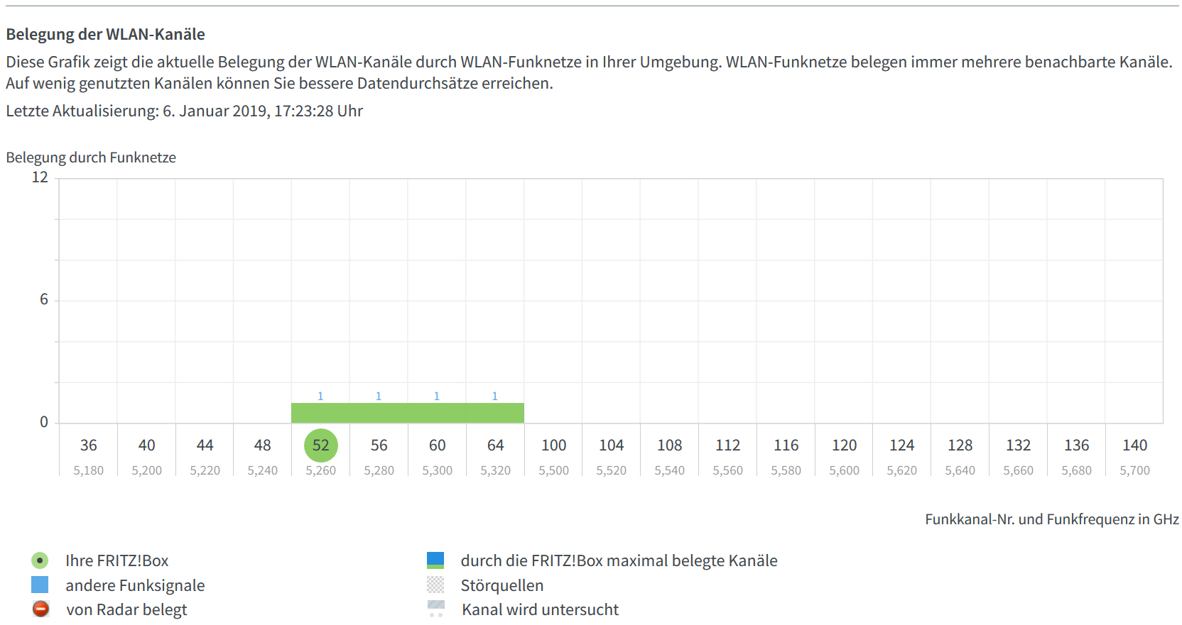

Sofern du das 5Ghz benutzt, dann stelle einen festen Kanal ein, 36 ist am besten.
Hier könnte dir das Radar der Fritte einen Strich durch die Rechnung machen.
Scannt da gerne mal. Ist EU Vorschrift und lässt sich auch nicht umgehen.
Also einen Kanal, der von sowas nicht betroffen ist.
