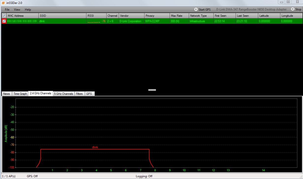

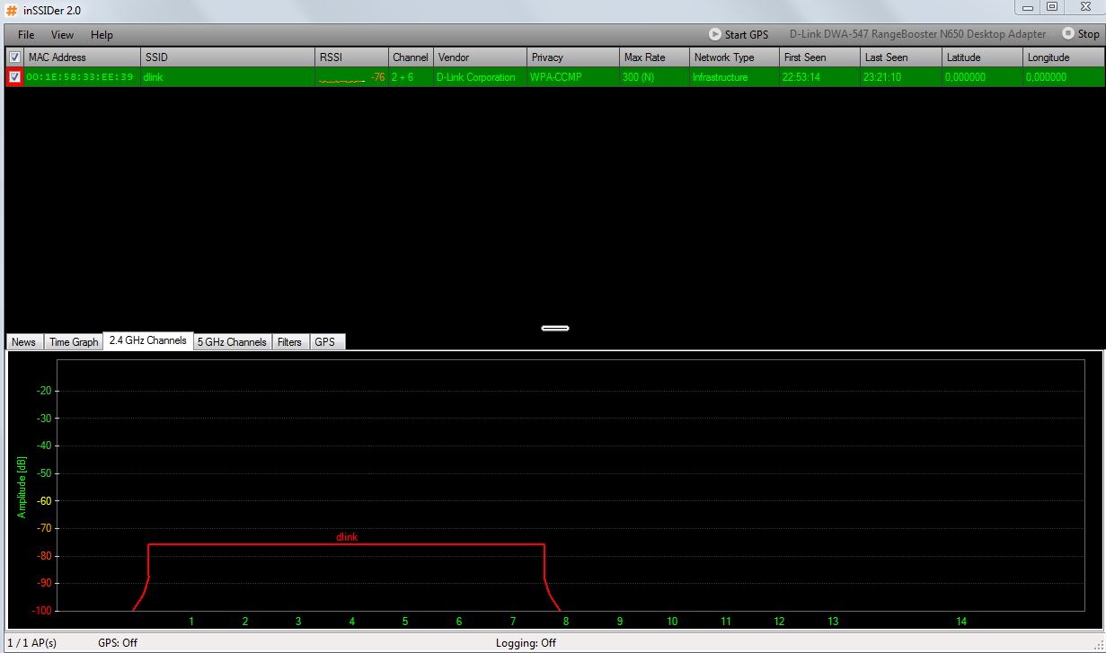

Wenn ich surfe kann manchmal die seite nicht aufgebaut werden oder es dauert ewig. Wenn ich im "cmd" eingebe "ping www.google.de -t" bekomme ich regelmäßig zeitüberschreitungen oder es kommt ein ping von über 100 zustande, durchnittlich habe ich 40-50.
hier nochmal ein Bild mit dem Tool "insside"
wert: 68-76

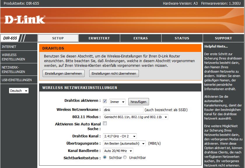

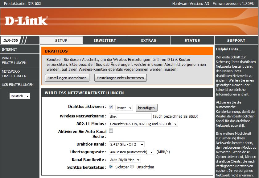

hier mal nen bild von der router einstellung:
mit dem energiesparmodus auf höchstleistung klappt nicht :-(
Eventuell ist auch der WLAN Kanal zu stark gestört. Eventuell automatisch wählen lassen oder einen anderen manuell einstellen.

Auf Autokanal hatte ich auch schon. Hat nichts gebracht.
und wie man auf dem insside tool sind bin ich das einzige wlan hier :-D glaube ich?
Der RSSI (Received Signal Strength Indication) Wert von bis zu -75 lässt eine sehr ungünstige Positionierung vermuten mit Verbindungsabbrüchen (lagged out).
