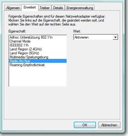

Hallo zusammen.
Ich habe mir heute den Sitecom Wi-Fi USB Adapter N900 gekauft und wollte jetzt die Einstellungen etwas optimieren damit alles optimal und möglichst schnell ist. Ist ein 5 GHz WLAN. Das Thema kennt man ja aber ich würde konkret gerne wissen ob ich von dem was auf dem Bild zu sehen ist etwas ändern bzw. einstellen sollte. Ich lade regelmäßig Backups von meinen Servern die auch mal 1.5 TB groß sind und daher bin ich da recht penibel den Zeit sparen beim Download ist immer gut.
Thx.
PS: SuFU + Google verwendet, aber nichts zu dem auf dem Bild gefunden - dafür vieles anderes zum Thema.
So viel gibts da nicht zu optimieren. Es hängt auch vom Router selber ab, dieser sollte natürlich auch Gigabit beherrschen, damit nicht bei 100 Mbit/s (~10MB/s) gekappt wird.
Aufstellort optimieren, Distanz verkürzen. Bei großen Datenmengen (wirklich 1,5 Terrabyte?) geht nichts über ein klassisches LAN-Kabel.

Da lässt sich nicht wirklich was tunen.
Was dann regulär das Netzwerk Protokoll angeht, da man Win7 eigentlich selber schon dran rum.

WLAN Access Point als auch Stick sollten auf 40MHz Bandbreite eingestellt und auf einem überlappungsfreien Kanal funken. Ganz wichtig ist, dass der Access Point via Gigabit angebunden ist so erreicht man auch mal 200MBit/s netto.
http://www.wikidevi.com/wiki/Sitecom_WLA-6100

Naja eigentlich kannst du die durch die Bank vergessen, da USB da ja allein schon der Flaschenhals ist, zumindest solang das Dingen über 2.0 läuft. (Mehr als 30 MB/s wirst da nicht erreichen)
Das ist alles schon optimiert. Kabel geht leider nicht. Ja, 1.5 TB pro Server. Insgesamt mach ich pro Monat mind. ~ 8 TB nur für BackUps die ich nach 30 Tagen wieder lösche. Router ist ein Speedport W 920V (51384 kBit/s down, 10084 kBit/s up / Firmware Version: 65.04.78).
