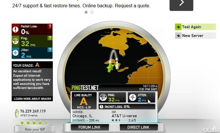

Mach nochmal einen Test mit "pingtest.net"
