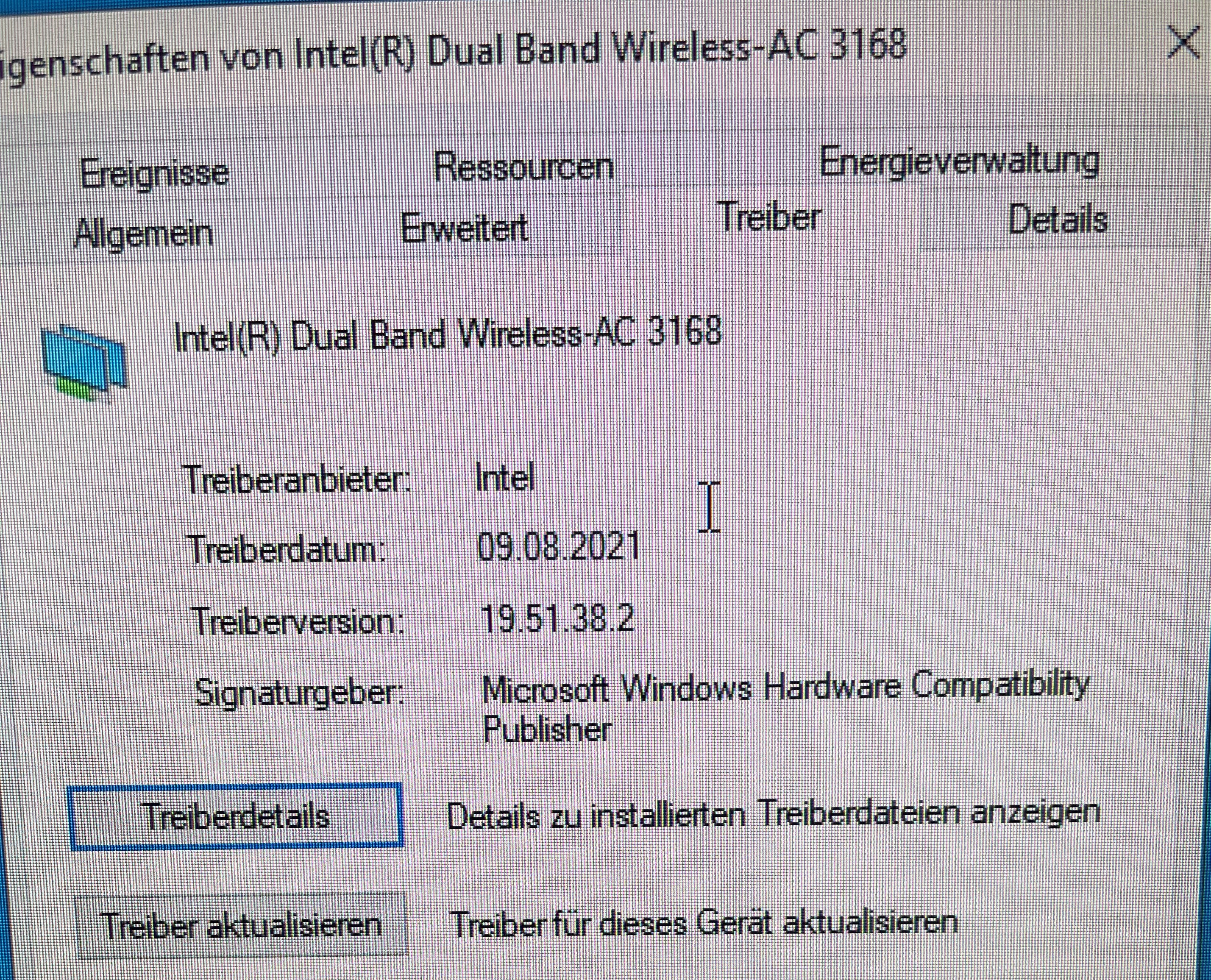

Wollte heute meinen WIFI- Treiber aktualisieren, aber er lässt sich nicht.
Warum?
Aktuell funktioniert das WIFI nur wenn ich die FB auf WPA+WPA2 stehen habe. Wenn ich auf WPA2+WPA3 stelle geht es nicht.
Er bleibt auf der alten Version.
lt. MSI ist eine Version von Dezember:
Leider bekomme ich diese Version nicht installiert.
Alles versucht. Deinstallieren, Aktualisieren.
Du musst zur aktualisierung, dort zum Ordner "intel_wifi_driver_WT\WT-22.80.1.1\UWD\Win64\Drivers"
gehen, in diesem befinden sich die INF-Dateien für die Treiber Installation,
also im Ordner "Drivers".
Hab das geändert obendrüber.
Im Ordner "Win64\Installer", befindet sich aber auch die "WirelessSetup.exe",
die sollte automatisch den Trieber installieren.

Ja, aber es sollte mindestens eine Meldung kommen von Windows,
wie "Bester Treiber ist bereits installiert".
Dann musst du die Installation erzwingen, durchklicken im Gerätemanager
bis zu dieser Stelle:
Dann kannst du den genauen Treiber von mehreren selbst auswählen.
Womöglich sind diese nicht "digital signiert" und lassen sich deshalb nicht automatisch installiieren.

Normalerweise sollte Windows die passenden Treiber von selber installieren. Wenn der wlanchip aber älter ist als die Einführung von wpa3 und somit auch per Treiber update nicht kompatibel machen kann, wird wpa3 nicht machbar sein. Frag mal beim Hersteller des Adapter warum dieser Chip so reagiert.
Ich hab mir das mal jetzt genauer angeschaut.
Anscheinend gibt es keinen neueren Treiber.
Scheint wohl alles i.O. zusein
Im Treiber Paket sind aber offensichtlich auch Treiber enthalten,
aber wohl nicht für dein Gerät.
Eine INF-Datei in so einem Paket, kann auch Windows dazu "auffordern"
einen Treiber zu installieren wenn nötig.
So ähnlich ist das auch bei den "Intel Chipsatz Treiber".
Nur da ist kein einziger Treiber enthalten, sondern nur INF-Dateien
und Windows Installiert einen Treiber wenn nötig und gibt oder ändert
den Namen der Intel Systemgeräte (Chipsatz).
