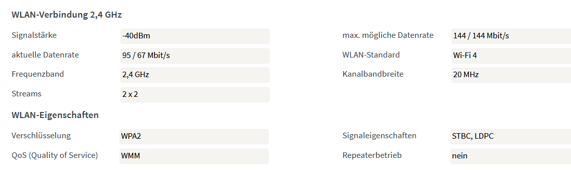

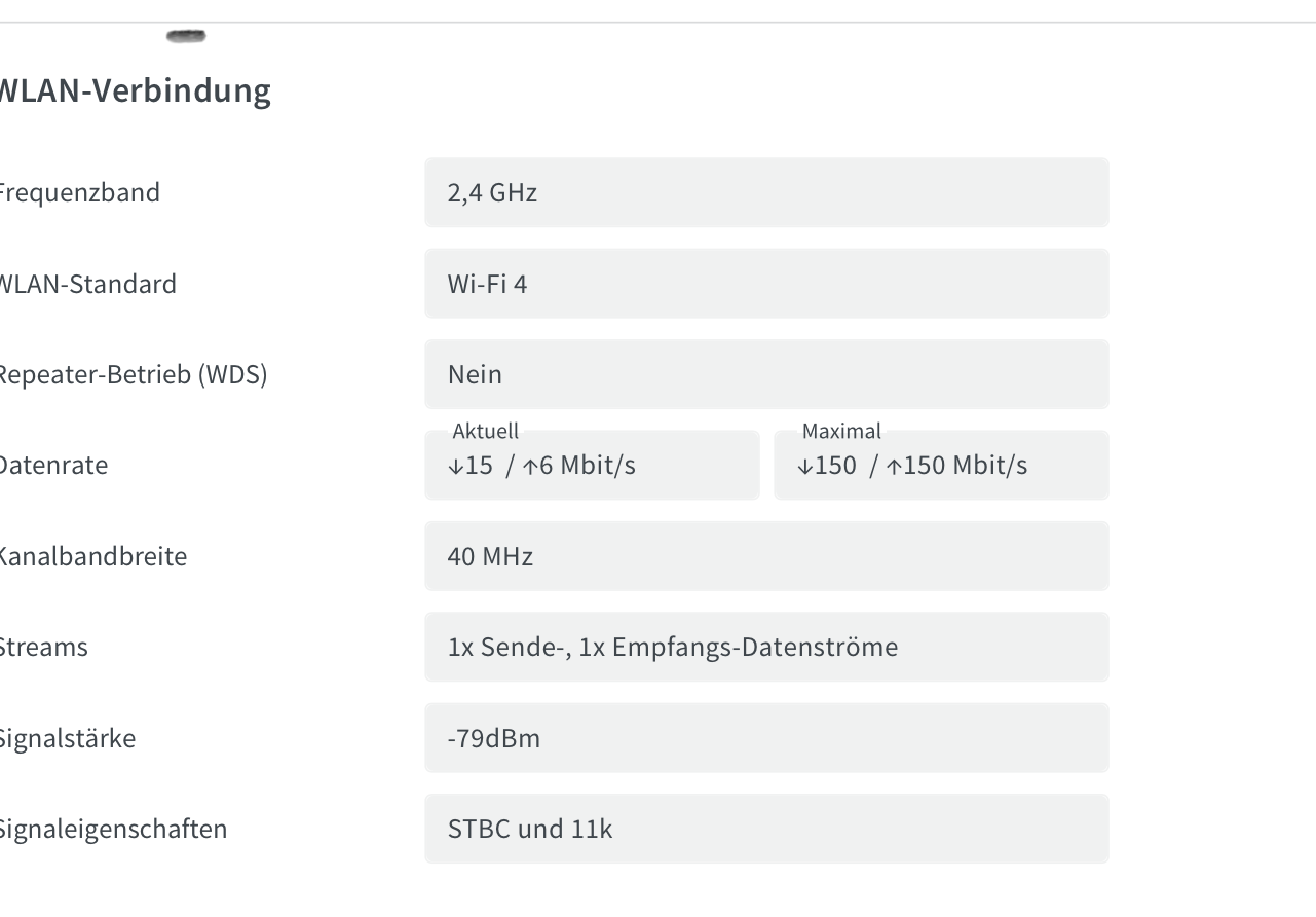

Jetzt aktuell hat sich die Vitoconnect auch direkt auf der Fritzbox eingebucht. Die hängt nur 2,5m entfernt direkt in Sichtweite. Die Verbindung funktioniert.
Vor ca. einer Stunde hing die Vitoconnect noch auf dem Repeater ohne Verbindung.
Das Bild zeigt die aktuellen Daten zur WLAN-Verbindung der Vitoconnect direkt aus der Fritzbox:

Ich sehe in Deinem letzten Post, dass Du mit -40db eine sehr gute Signalstärke hast, aber gleichzeitig nicht die vollen 144Mbjt anliegen. Eventuell stört irgendwas das WLAN der Fritzbox, und die Vitoconnect schaltet deswegen auf den anderen AP um. Ich würde mal testhalber den „WLAN Koexsitenz“ Haken in den den Funkkanal Einstellungen der Fritzbox aktivieren. Das schaltet das 2,4Ghz Netz auf 20Mhz Kanalbandbreite. Das halbiert zwar die Geschwindigkeit von 40Mhz tauglichen Endgeräten, da aber heutzutage fast alles auch 5Ghz kann, stört das in der Regel wenig. Aber dann ist vielleicht die Signalqualität besser (weil sich die Fritzbox bei 20Mhz eher einen freien Bereich suchen kann).
Meiner Erfahrung nach schalten Clients in der Regel nur von einem vermeintlich guten AP weg, wenn er in Wirklichkeit doch nicht so gut ist.
