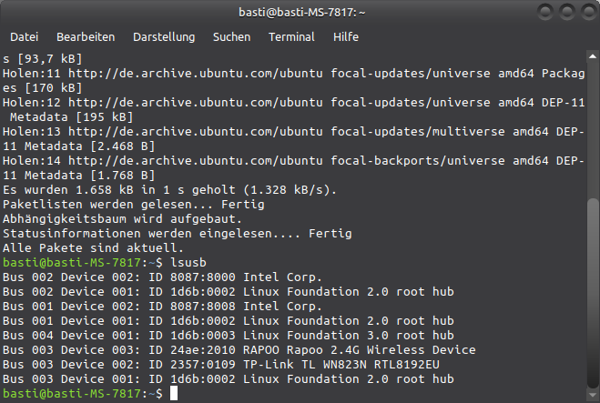

Gewünschte lsusb

Gewünschte lsusb
Es ist dieser Adapter:
-> https://www.tp-link.com/de/support/download/tl-wn823n/
Hast Du alle Treiber aktuell, auch unter Windows?

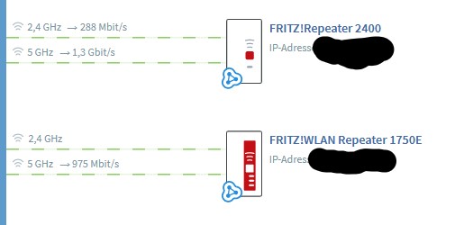

Je nachdem was man für einen Router hat, kann man passend den Repeater auswählen.
Der TP-link TL-WN823N ist langsam, würde ich nicht empfehlen.
Würde die AVM Fritz-Repeater empfehlen, habe sehr stabile und schnelle Verbindungen siehe Bild.
