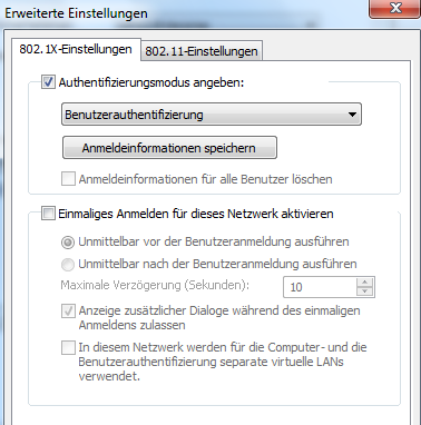

Ich habe parallel zum Hochfahren des Computers das Radiusprotokoll verfolgt und gesehen, dass sich in diesem Modus das WLAN-Profil mit dem Namen "host/<hostname>" anmelden will, was der Radiusserver aber ablehnt. Wenn ich dagegen händisch eine Verbindung mit demselben Profil erzwinge, meldet sich das Profil korrekterweise mit einem vorher gespeicherten speziellen Nutzer/Passwort an und Radius lässt den PC ins WLAN.
Was war zu tun? Einfach in der Eingabemaske der 802.1x Sicherheitseinstellungen als Authentifizierungsmodus "Benutzerauthentifizierung" einstellen UND im Punkt "Anmeldeinformationen speichern" den gewünschten speziellen Nutzer/Passwort eintragen.
Damit hatte sich das Problem erledigt.
Ich bin ziemlich sicher, dass ich das beim allerersten PC auch gemacht hatte. Dann hatte ich mit netsh das Profile exportiert und archiviert. Nun hatte ich (Monate später) das exportierte Profil in 20 neue PCs importiert. Aber ich denke, diese Anmeldeinformation ist dabei nicht mit rübergekommen. Das muss ich noch mal probieren, wenn ich wieder in der Schule bin.
