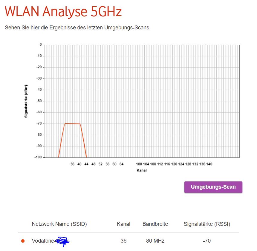

Unten ist das Interface von der VF-Box (ja, sie ist zweckmäßig).
Da wird mir eben auch nur dieses eine andere Netzwerk angezeigt. Das eigene sieht man anscheinend garnicht (auch nicht im 2,4 Ghz Netz). Demnach dürfte ich ab Kanal 52 eigentlich keine Probleme bekommen, oder? Zumindest laut dem Channel png oben.

Hat ja keiner gesagt, dass du das ganze auf 40 MHz Frequenzbreite limitieren musst ;-). Die jeweilige Performance zu testen, erscheint mir sinnvoll. Du kannst natürlich auch zu den 100er Kanälen greifen. Da sehe ich kein Problem.
Das war jetzt Testweise. Alles unter 80Mhz steigt mein Jitter und alles andere leidet auch, wobei ich jetzt keinen Schmerz damit hätte, im Schnitt 100 Mbit weniger zu haben im DL, wenn denn das Netz stabiler erscheint.
