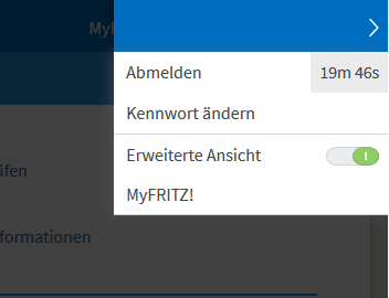

Jetzt wollte ich die auf Repeater konfigurierte Fritzbox wieder als AP konfigurieren. Geht nicht, die Option im Admin Bereich ist einfach nicht mehr vorhanden. Also habe ich das recovery Image von AVM heruntergeladen und damit einen kompletten Reset durchgeführt. Auch hier ist diese Option nicht verfügbar. Auch der Teil, laut Screenshots von Anleitungen, wo ich die IP Adresse der Fritzbox ändern kann ist nicht vorhanden.
Wie kann ich dem Ding trotz totalem Reset erklären das er kein Repeater mehr sein soll sondern ein AP?
Eventuell musst du die Ansicht erst auf erweitert stellen.
Findest du oben rechts im Menü.
Reaktionen: Shadow1701 und Colt85
Ich bedanke mich @windbeutel1 . Genau das wars. Jetzt weiß ich auch warum die 3370 die IP der zurückgesetzten 3270 nicht angezeigt hat, es war die selbe.
