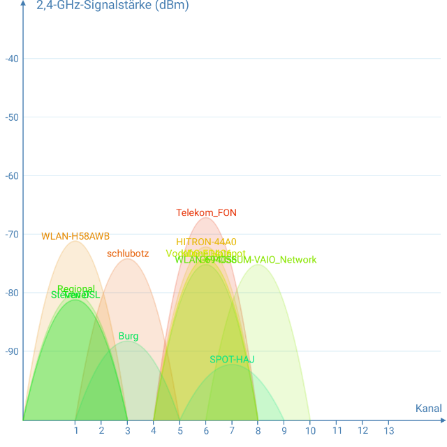

Hier mal Bild von dem Standort, wo ich die Verbindungsprobleme habe. Mein Netz heißt "schlubotz".
Im 5 GHz Band sind dort nur zwei schwache Netze vorhanden.
" channel_graph_2ghz.png".

@onkel_axel: Auch auf Kanal 12 und 13 sind Netze, die sind nur in dem Screenshot nicht zu sehen. Ich werde es mal ausprobieren, da die Netze dort schwächer sind als auf den meisten anderen Kanälen.

Dann solltest Du mal einen anderen Router testen. Es kann aber auch an den neuen, störenden Netzen in der Nachbarschaft liegen.
Ich habe den Router höher im Raum gestellt und weiter vom DECT-Telefon entfernt.
Außerdem habe ich auf Kanal 13 gewechselt und voilá:
HD-Videos der Tagesschau-App laufen jetzt seit ein paar Tagen ohne Unterbrechung.
Musste also zum Glück doch kein neuer Router her :-)
