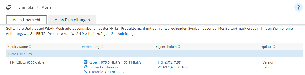

Welche, mit welcher WLAN-Konfiguration? Poste bitte mal einen Screenshot aus der Netzwerkübersicht der Box innerhalb des Konfig-Logins.
Anhang :)
