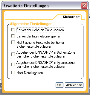

Also ich habe dann mal in ZoneAlarm geschaut, aber in den Grundeinstellungen finde ich keinen Button Benutzerdefiniert . Ich habe dort unten auf der Seite einen Button Erweitert und da habe ich die Menüpunkte auf der unteren Grafik ...
Und diese Stealthfunktion finde ich auch irgendwie nicht ... :(

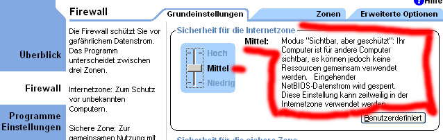

Welche Version hast du denn?
Ich ging von meiner aus: 4.0.146.029
Vielleicht heißt das bei dir etwas anders, aber denke diese Option müsste irgendwo auch zur auswahl stehen.

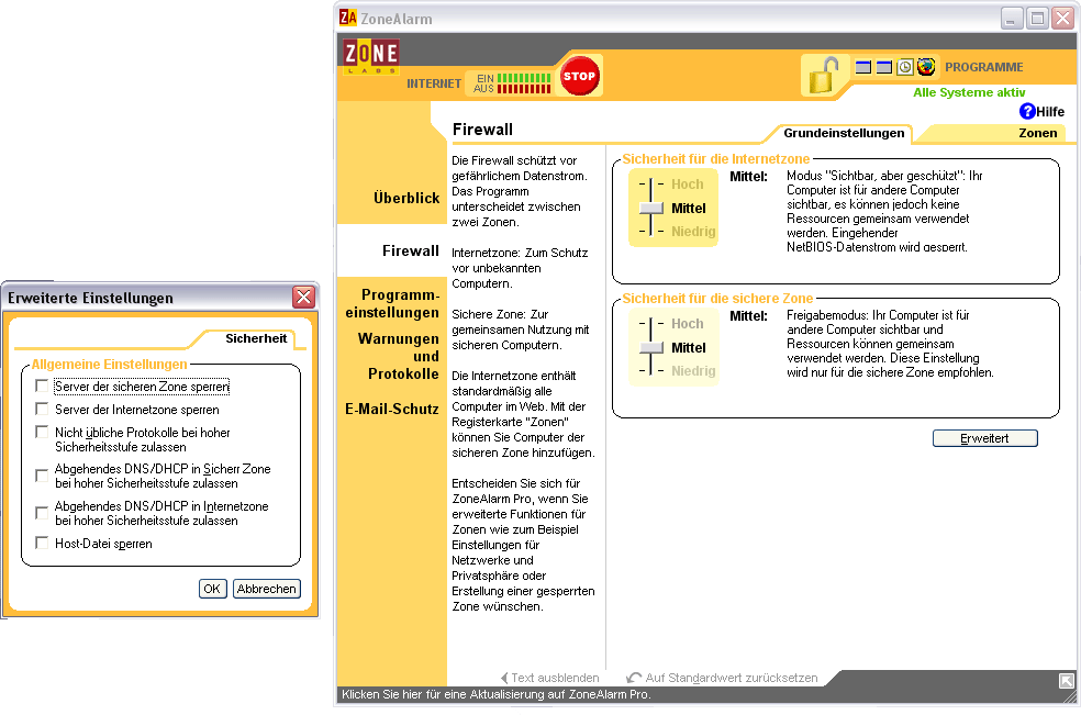

Ich habe die aktuelleste Version der kostenlosen Firewall (4.5.594.000).
Denke mal, dass sich die Einstellungen dann ein wenig geändert haben. Die Stealth-Einstellung habe ich mittlerweile gesehen (war ich wohl ein bisschen blind ... ;) ), aber die Option bezüglich des ICMP-Echos finde ich leider nirgends.
Muss mich mal noch anderswo auf die Suche machen, ob jemand eine Idee bzw. einen Tipp hat.
