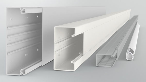

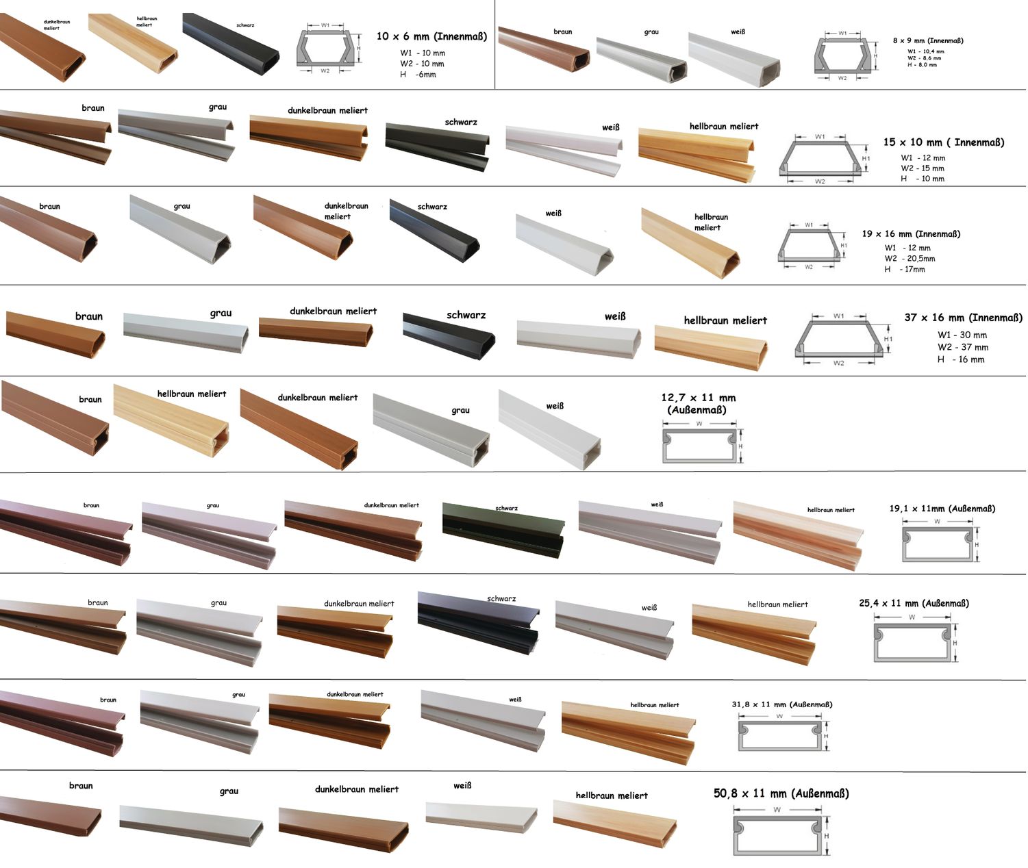

Aufputzkabelkanäle in der Farbe der Scheuerleiste oder der Wand/Tapete. Wenn vom Malern noch Tapete/Farbe über ist und man selbst ein bißchen durchgeknallt, kann man die für maximale Tarnung auch auf den Kabelkanälen anbringen. %)
Reaktionen: Engaged
