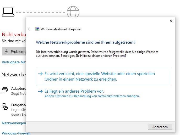

hallo
also ich habe eine frage

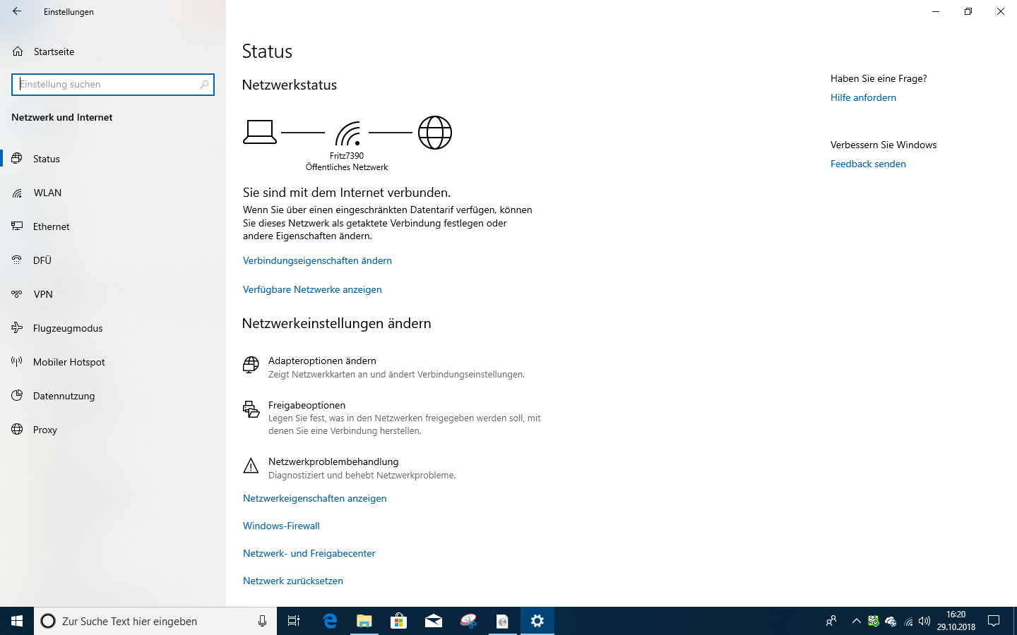

ich teste gerade an meiner fritzbox 7390
zwei Wlanstifte
der erste ist ein ASUS N13 der ist soweit OK
Screenshot (18)
im Netzwerk Status steht: Verbindung mit den Öffentlichen Netzwerk

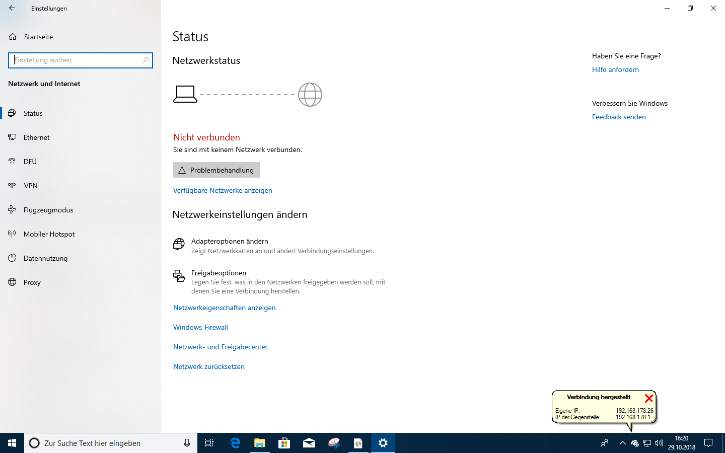

beim FritzWlan USB Stick V 2 Screenshot (19) steht Nicht Verbunden bin aber trotzdem im Netz
das verstehe ich nun garnicht

Hallo mugam
nein eben nicht habe gar kein Kabel,:evillol:
ich dachte schon ein Bier zu viel aber habe nur Alkoholfreies:heul:
Im ersten Bild ist das WLAN-Symbol unten bei der UHR, im zweiten Bild das normale Netzwerk-Symbol ...
das normale Netzwerksymbohl wird beim USB-Wlanfritzstick angezeigt

pc neustarten, damit der stick auch eine korrekte ip bekommt

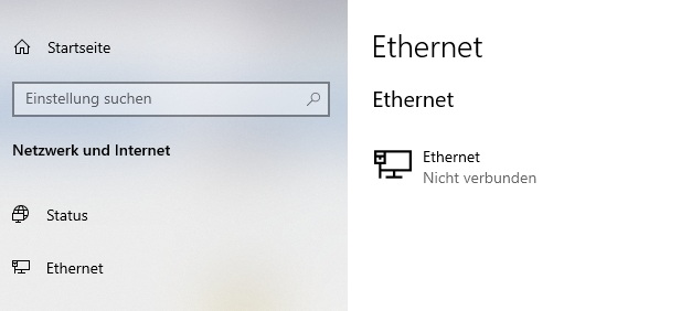

Geh mal auf den Reiter Ethernet und mach einen Screenshot davon...
bzw. geh mal in die Systemsteuerung (die alte) und öffne das Netzwerk- und Freigabecenter und mach da mal einen Screenshot.
Du kannst übrigens auch mal die Netzwerk Problembehandlung (mit Rechtsklick auf's Netzwerksymbol) durchlaufen lassen, das bringt vermutlich auch Abhilfe.

Ehternet

Im Router auch alle Protokolle fürs WLAN freigegeben ? /B/G/N ? Fürs Ethernet steckt wahrscheinlich nur das Kabel in der Netzwerkbuchse...
Brauchst net Schreien - vermindert lediglich die Lust vieler, dir zu helfen!
1. Im Screen 19 bist du noch lange nicht im Netz = die Gegenstelle ist deine Fritzbox.
2. Gehe ins Menü der Box mit diesem 2. Stick und erlaube der Box, diesen Stick mit seiner Mac auch ins Internet zu lassen.
Tuts zum Thema "neue Geräte zulassen" gibts im Netz.
Wenn es mit dem asus geht und der fritzstick nicht, dann ist entweder der Treiber für dein Windows nicht kompatibel oder der Stick ist futsch
Hallo Leute
Nochmal
ich komme mit beiden Wlanstiften ins Internet
nur wenn ich den Fritz Wlanstick Stick verwende steht Nicht Verbunden
obwohl ich mit dem Internet verbunden bin
