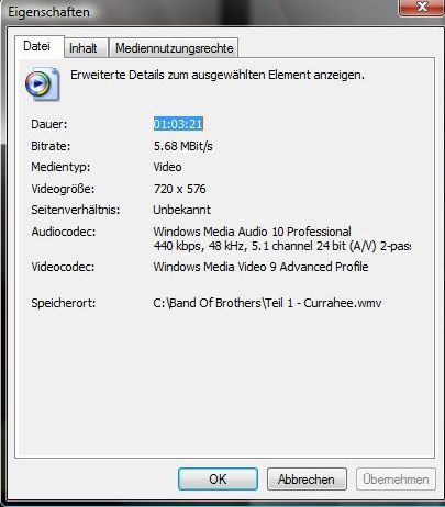

nach langen Herumprobieren, habe ich endlich eine Möglichkeit gefunden, wie man ein DVD-Movie (.vob) in das WMV9 Format umwandeln kann. Wenn mann danach im internet googelt, findet man unter anderem diesen Guide. Jedoch ist dieser etwas kompliziert und umständlich.
Die Lösung für dieses Problem ist eigentlich einfach, man übersieht die Lösung beim ersten hinschauen. Wenn man sich jedoch gedanken darüber macht, in welchem Format die DVDs encoded wurden, ist einiges klar.
Bekanntlich sind die DVDs in *.ifo und .vob unterteilt. Die für die Umwaldlung in WMV Format nötigen Dateinen sind die VTS_X_X.vob. Diese beinhalten die Audio und Video Informationen. Im Gegensatz zu den *.vob's beinhalten die *.ifo's die Informationen zum Menü und Kapitel der DVD. Sie sind wesentlich kleiner als die .vob's.
Video: Der DVD Standart ist bekanntlich MPEG2. Dieser verwendet eine variable Bitrate (VBR) mit einer durchschnittlichen Datenrate von 3-6 Mbit/s. Die relativ hohe Datenrate ist ein Grund dafür, dass der Hauptfilm einer DVD die 4 GB Marke übersteigt.
Audio: Es gibt zwei verbreitete DVD Standarts. Zum Einen gibt es da Dolby Digital, welches bis zu 7 Kanäle (6.1 - Dolby Digital EX) unterstützt und diese mit einer Datenrate von 440Kbit/s wiedergibt. Der zweite Standart ist DTS. Im Gegensatz zu Dolby Digital verwendet der DTS (Digital Theater Sound) Standart eine höhere Bitrate (bis zu 1.5 Mbit/s), welches sich auf die grösse der DVD auswirkt.
Um den Hauptfilm nun ins WMV Format umzuwandeln, benötigt man die passende Software, um die DVD auf die Harddisk zu kopieren (vorausgesetzt, dass diese NICHT kopiergeschützt ist). Wichtig ist hier, dass man das automatische Aufsplitten von den .VOB Dateien deaktivieren kann. (Bsp. Nero Recode 2 sollte gehen) Es reicht, wenn nur der Hauptfilm und die gewünschte Sprache recordiert wird.
So hat man ein .VOB File mit dem Hauptfilm. Dieses wird dann auf die Dateiendung .mpg geändert, bin mir jedoch nicht sicher, ob dies nötig ist.
Nun kann man im Windows Media Encoder, eine neue Session starten. (Das Auswahlfenster wegklicken und dann auf Einstellungen)
Man wähle als Quellen für Audio und Video die Datei des Hauptfilms. Glücklicherweise unterstütz der WME Multichannel AC3.
Dann kann man noch die Gewünschten Einstellungen treffen und auf Encodieren klicken.
Nach einer gewissen Zeit hat man eine .WMV Datei, die man bequem im Media Center Anschauen Kann und diese übers Netzwerk an WMV Fähige Extender (XBOX360) streamen kann. Dank dem WMA 9 Professional (bzw. WMA 10 Professional) Codec, muss man nicht einmal auf den Surroundsound Verzichten.
Ich bin mir noch nicht so ganz im Klaren darüber, welche Qualitätseinstellungen die besten sind bzw. wie hoch ich die Bitrate setzen muss, um nur sehr wenige Qualitative einbussen hinnehmen zu müssen. Ich hoffe in diesem Punkt kann mier jemand helfen, der den WMV Codec etwas besser kennt. Bis jetzt verwendete ich 2Mbit/s VBR für Video und 440kbit/s für 5.1 Sound.
Noch eine 2. Frage: Wie kann man im WME die Lautstärke etwas erhöhen?
Ich hoffe, dass ich jemandem mit diesem Guide helfen konnte.
