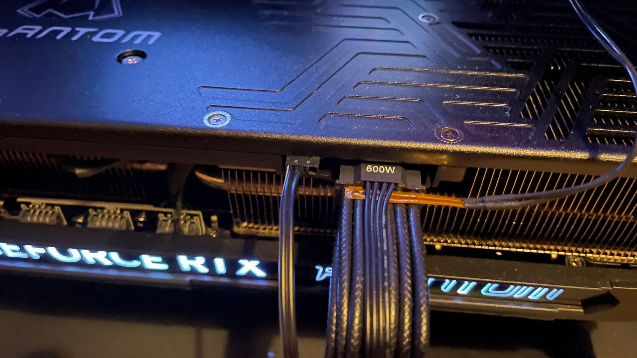

Wo finde ich dieses RGB Kabel/wie heißt es?

Da ich davon ausgehe das der Anschluss an der Grafikkarte etwas proprietäres ist, wende dich einfach an den Gainward-Support:

Da das wohl ein proprietäres Kabel von Gainward ist, beim Gainward Support anfragen?

Das hier sieht zumindest sehr ähnlich aus.
https://www.mylemon.at/artikel/inter_tech/88885550/inter-tech-adapter-3pin-auf.html
Grundsätzlich würde ich aber auch eher direkt bei Gainward nachfragen, so teuer sollte das Kabel nicht sein.

Das war - ohne den DaisyChainanschluss - bei meiner Gainward-Karte dabei. Außerhalb Gainward wirds wohl eher schlecht aussehen.
Das in #5 verlinkte Kabel ist es nicht.
GW Support, wie oben schon mehrfach geschrieben, dürfte die einzige Lösung sein.

Der 3 PIN RGB Stecker auf der Karte ist dafür da um Lüfter an der Karte anzuschließen um diese mit der Karte zu syncen.
Ok Gainward scheint das seltsamerweise doch anders zu handhaben...

Falsch.Lee Monade schrieb:Der 3 PIN RGB Stecker auf der Karte ist dafür da um Lüfter an der Karte anzuschließen um diese mit der Karte zu syncen.
Ohne dieses Kabel leuchtet meine Gainward nicht.

@der_Schmutzige
Ja war mein Fehler, komisch wie Gainward das handhabt, dabei könnte man die RGB Steuerung auch über den PCIe steuern wie bei allen anderen Herstellern auch.

Das hat mich beim ersten Einbau auch gewundert, dass sie es so umständlich handhaben. Ist übrigens nur 2polig (hab mal ein Bild angehängt) und nicht mal verpolungssicher.
Man muss also aufpassen, dass man sich nicht noch was abschießt auf dem Board oder in der Karte.

der_Schmutzige schrieb:Ohne dieses Kabel leuchtet meine Gainward nicht.
soweit ich den Link aus Post #1 richtig verstehe, dient das Kabel dazu, die Beleuchtung auf der Karte mit dem Mainboard oder sonstigen RGB-Controllern zu synchronisieren. Sofern das Kabel nicht eingesteckt ist, kann man die Karte über das Tool von Gainward steuern. Wenn man in dem Tool den Sync-Knopf aktiviert, erwartet die Karte ein Signal über das Kabel. Wenn das nicht gesteckt ist, bleibt die Karte dann wohl dunkel.
@TUBBBBB1
das Kabel endet auf der GPU-Seite auf einem 3pin DuPont 2.54mm Stecker (gleiches System wie die internen USB2.0 Anschlüsse). Man könnte hier jedes ARGB Kabel nehmen, ein Ende abkneifen und einen passenden DuPont Stecker aufcrimpen. Wichtig ist nur, dass von den 3 Adern nicht das 5V Kabel an die GPU geführt wird sondern nur Signal und Ground. Die Pohlung könnte man mit Trial und Error rausfinden.

@der_Schmutzige
würde ich vermuten. Es ist ein "Sync Kabel" und damit wohl nur erforderlich, wenn man die Beleuchtung der Karte extern steuern will.
Wäre doch mal ein schöner Test. Im Expert-Tool eine Farbe einstellen, Kabel abziehen und schauen, ob es noch leuchtet.

Also hatte ich doch recht.Nerevar schrieb:Es ist ein "Sync Kabel" und damit wohl nur erforderlich, wenn man die Beleuchtung der Karte extern steuern will.

@Lee Monade
Zum Syncen von Lüftern ist es aber immer noch nicht da.
Ich probiers jetzt einfach mal aus.

Was will man damit sonst syncen, außer Lüfter oder eine Lüftersteuerung?der_Schmutzige schrieb:@Lee Monade

Habs jetzt mal incl. Expertool probiert:
Bei abgezogenem Kabel ist der Sync der RGB-LEDs der Karte nicht mehr über Mystic Light übers Board möglich, was ja auch klar sein sollte.
Allerdings (was ich heute erst gelernt habe) kann man, wenn das Kabel ab ist, durch Deaktivieren von "AutoSync" im Expertool manuell der Karte Farbprofile zuweisen. Danke dafür @Nerevar
Nützt mir nur wenig, weil es soll alles syncron über die Boardsoftware laufen, was bestimmt auch das Anliegen des TE ist. Also Käbelchen wieder drangesteckt und "Auto Sync" wieder aktiviert sowie Expertool deinstalliert.
Finde es trotzdem komisch von Gainward, bei meiner Asus TUF ging auch alles über die Boardsoftware zu syncen, auch ohne so eine Extrastrippe.

Die LEDs seiner Gainward-Karte mit der boardeigenen RGB-Steuerung?Lee Monade schrieb:Was will man damit sonst syncen, außer Lüfter oder eine Lüftersteuerung?

Richtig bei meiner ASRock Karte auch, deshalb bin ich davon ausgegangen das es bei Gainward ebenso ist.der_Schmutzige schrieb:Finde es trotzdem komisch von Gainward, bei meiner Asus TUF ging auch alles über die Boardsoftware zu syncen, auch ohne so eine Extrastrippe.
