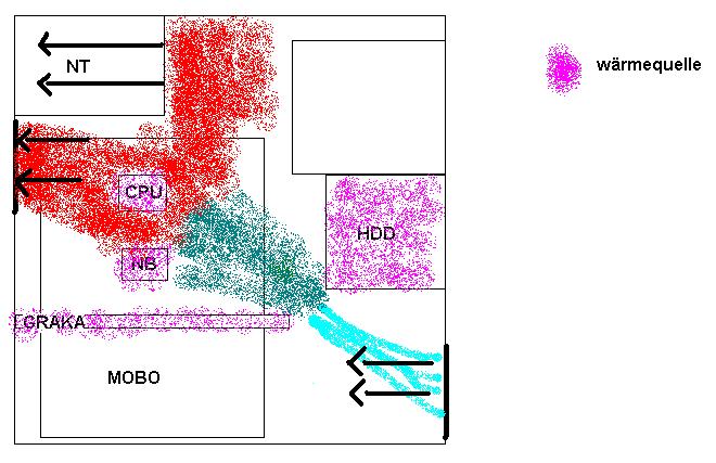

ich habe mal ne kleine zeichnung gemacht, sieht schei** aus, erfüllt aber seinen zweck

hier kommt nun die zeichnung

Hmm
Deine Zeichnung find ich ja witzig Crunchtime.
Aber dennoch da kann ich mich nur anschließen 1 lüfter unten vorne und einer oben hinten.

achso die strahlen mit den 3 unterschiedliechen farben sollen die temp darstellen
also wenn sie reingesogen wird ist
sie kalt und nimmt dann wärme der komponenten auf
deshlab steigt sie nachoben und wird dann von den gehäuselüftern und dem nt rausgeblasen
@ lord ich weiß, dass das lustig aussieht, aber es erfüllt seinen zweck und es sollte schnell gehen
