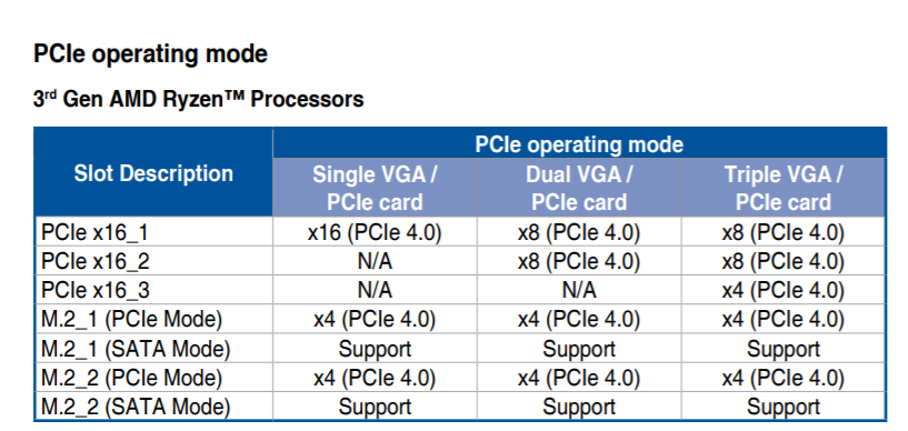

Benötigt deine GPU denn PCIe 16x (was hast du überhaupt für eine?) Ansonsten kannst du sogar noch weitere M2 verbauen (mit PCIe => M2 Adaptern in PCIe x16_2 und PCIe x16_3).

@deveth0 ich hab eine 3090 jetzt vor kurzem gekauft (kann so aus pathologie größere und mehr bilder gleichzeitig benutzen) 😅
Ich hab iwie nicht viel drüber gefunden, ob x16 jetzt wichtig ist oder nicht für deep learning.

ich hab mir jetzt doch einen pcie x4 m2 adapter gekauft. Ich denke dass x8 ggü. x16 kaum einen unterschied machen wird für deep learning, vor allem bei pcie 4.0 der 3090
