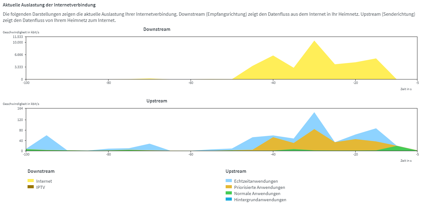

[IMG]https://pics.computerbase.de/forum/attachments/768/768359-004532d136562c7e484cb925403fe571.jpg[/IMG]
das ganze sieht dann so bei mir aus :S
Wobei man die letzten 40s nicht werten darf da ich mir Snipping tool runtergeladen habe :)
Ziemlich klein. ^^
Du kannst versuchen in dem Priorieierungsmenü deinen Rechner als Internettelefonie einzustellen. Ich denke, dass Internettelefonie die höchste Priorisierung hat und somit Dein Rechner ganz oben steht.

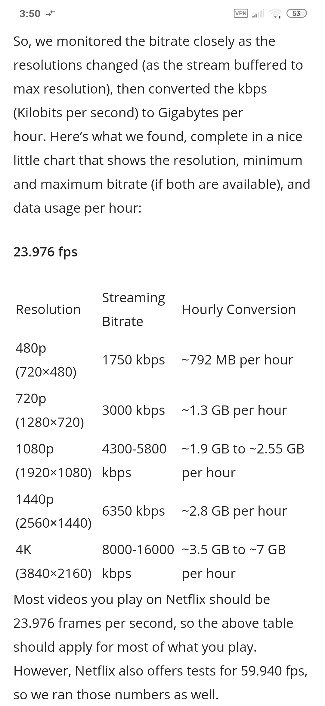

UHD mit 5 MBit/s sich reinzuziehen. Das ist doch der totale Pixelmatsch. Das muss ja auf das aller unterste Niveau heruntergerechnet worden sein, damit man mit der Bandbreite auf UHD kommt.
Quelle
Errechnet bzw. beobachtet werden bei UHD zwischen 8.000 - 16.000 kbit/s Bandbreite. 😉
Kommt natürlich auch auf die Ausgangsdaten an - ob es nur hochskaliert wird oder sich zum Beispiel um Animationen handelt (falls das noch aktuell ist).
