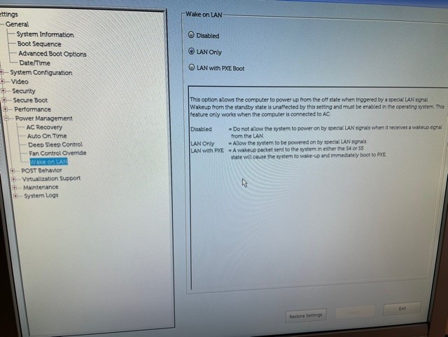

Ich habe einen Dell T30 der von Haus aus (angeblich) Wake-on-LAN beherrscht. Es gibt auch Anleitungen von Dell dazu, allerdings funktioniert das bei mir und vielen anderen, wie man u.a. bei hardwareluxx nachlesen kann, nicht.
Was mir jetzt die letzten Tage durch den Kopf geistert: Ich habe die BIOS-Einstellungen, etc. alle so gemacht, wie in der DELL-Anleitung, allerdings wacht er trotzdem nicht auf. Vermutlich ist die Netzwerkkarte gar nicht in dem Zustand, da die LED nur gelb, nicht aber grün leuchtet.
Die Frage, ob das hier jemand zum Laufen gebracht hat, erspare ich mir mal, weil ich die Antwort ziemlich sicher kenne. ;)
Was ich stattdessen wissen möchte: Wie schätzt ihr die Chance ein, dass ich mit einer neuen WoL-fähigen (oder können das alle?) Netzwerkkarte mit den Einstellungen auf dem DELL zum Laufen bekomme? Besteht die Chance, dass eine neue Netzwerkkarte das doch noch ermöglicht oder habt ihr eine Idee, was ich noch probieren kann / woran es liegen könnte?
Danke schonmal!

Im BIOS sollte Wake Up bei PCI/PCIe aktiviert sein bzw. WOL und dann natürlich auch im Betriebssystem. Beide Punkte hast du kontrolliert und ggf. aktiviert?
Reaktionen: BLU1312

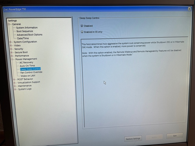

Ich habe mich an die offizielle DELL-Anleitung (https://www.dell.com/support/kbdoc/... System neu,Option, die Sie verwenden möchten.) gehalten (bis auf die Windows-Anweisungen, da ich OpenMediaVault (OMV) nutze). Außerdem habe ich nirgends im BIOS die Option "Energy-Efficient", muss laut Anleitung als Voraussetzung deaktiviert werden, gefunden.
Im Endeffekt habe ich folgende Einstellungen im BIOS vorgenommen:
Deep Sleep deaktiviert
Wake on LAN für LAN only aktiviert
Die Netzwerkkarte habe ich per "Magic Packet Activity" aufweckbar gemacht. Der Befehl *******@myserver:~# ethtool enp12345 | grep Wake-on liefert mir folgende Ausgabe:
Supports Wake-on: pumbg
Wake-on: g
Das sind im großen und ganzen die Einstellungen, die ich gemacht habe. Wenn ich den Rechner per shutdown -h now herunterfahre, dann blinkt die gelbe / oragene LED am LAN-Port.
Aufzuwecken versuche ich den Rechner von meinem Windows-PC mit dem Programm wol.exe. Dabei macht es keinen Unterschied, ob ich wol.exe <IP>, wol.exe <MAC-Adresse>, wol.exe <IP> <MAC-Adresse> aufrufe, der Rechner bleibt immer aus.
