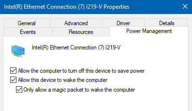

ich habe meine Netzwekkarte so eingestellt, dass ich den PC über die FritzBox aufwecken kann.
Das funktionierte auch einige Tage ganz gut. Nun habe ich das Problem, dass der PC, wenn ich in herunterfahre, nach einigen Minuten einfach wieder hochfährt - ohne dass ich ihn geweckt habe.
Hat jemand ne Idee woran das liegen könnte ? Ich hab vor kurzem eine zweite FritzBox im Heimnetzwerk als WLAN-Repeater eingerichtet.
Vermutlich besteht seit dem das Problem - wobei ich mir den Zusammenhang 0 erklären kann.

Wahrscheinlicher ist allerdings, das die Netzwerkkarte nicht nur WOL-Pakte akzeptiert, sondern alles was an den PC gerichtet wird. In den Geräteeigenschaften (via Gerätemanager) sollte es da eine Checkbox geben "Nur mit WOL" oder so ähnlich.

Der Haken bei "Only allow a magic packet (...)" ist gesetzt, aber ich hatte tatsächlich bei der FritzBox einen Haken bei " Diesen Computer automatisch starten, sobald aus dem Internet darauf zugegriffen wird" mal schauen ob sich damit das Problem löst.
//Edit: Er fährt leider immer noch hoch...
