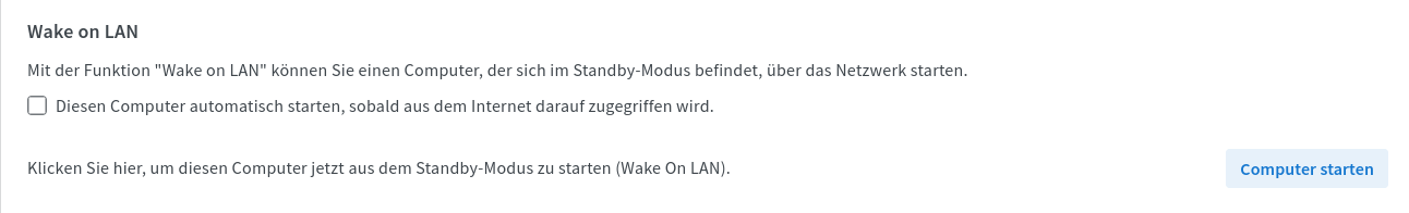

Hey Leute,
Kurzgefasst: Ich habe bereits alle BIOS/Netzwerkadapter und Energieoptionen für Wake-On-Lan vorgenommen. Prinzipiell funktioniert es auch. Ich habe sowohl eine App installiert, benutze aber hauptsächlich meine FritzBox, um den PC zu starten. Jetzt habe ich das Problem, dass meine FritzBox den PC ein paar Minuten nach shutdown als offline anzeigt, wodurch die Option, um den PC zu starten nicht mehr angezeigt wird.
Ich bin hilflos, in meinen Augen habe ich alle Optionen aktiviert bzw. deaktiviert, die in Frage kommen.
Vielleicht hatte jemand das Problem ja schonmal und kann mir weiterhelfen. Freue mich auf jeden Fall über jede Antwort!
LG
P.S. Im Endeffekt ist mein Ziel den PC per VPN über das FritzBox Interface starten zu können.

Was bedeutet denn "offline"?
Mein Eigenbau-NAS startet über die Schaltfläche auch, wenn der Statusanzeiger im Netzwerk grau ist.
Ansonsten wurde mindestens eine der geforderten Einstellungen vorgenommen?

Hey, vielen vielen Dank für alle Antworten!
Als ich den Namen von dem PC auf der FritzBox ändern wollte, konnte ich meinen unglaublich banalen Fehler dann feststellen…
Zu Beginn hatte ich noch kein LAN-Kabel verlegt und habe einen WLAN-Adapter benutzt. Der PC war demnach natürlich einmal als WLAN-Gerät und als LAN-Gerät auf der FritzBox vorhanden. Ich habe immer nur das WLAN-Gerät betrachtet.
Es funktioniert jetzt alles wie es soll.
Danke nochmal, ich weiß die Hilfe sehr zu schätzen.
Reaktionen: rezzler und Flaimbot
