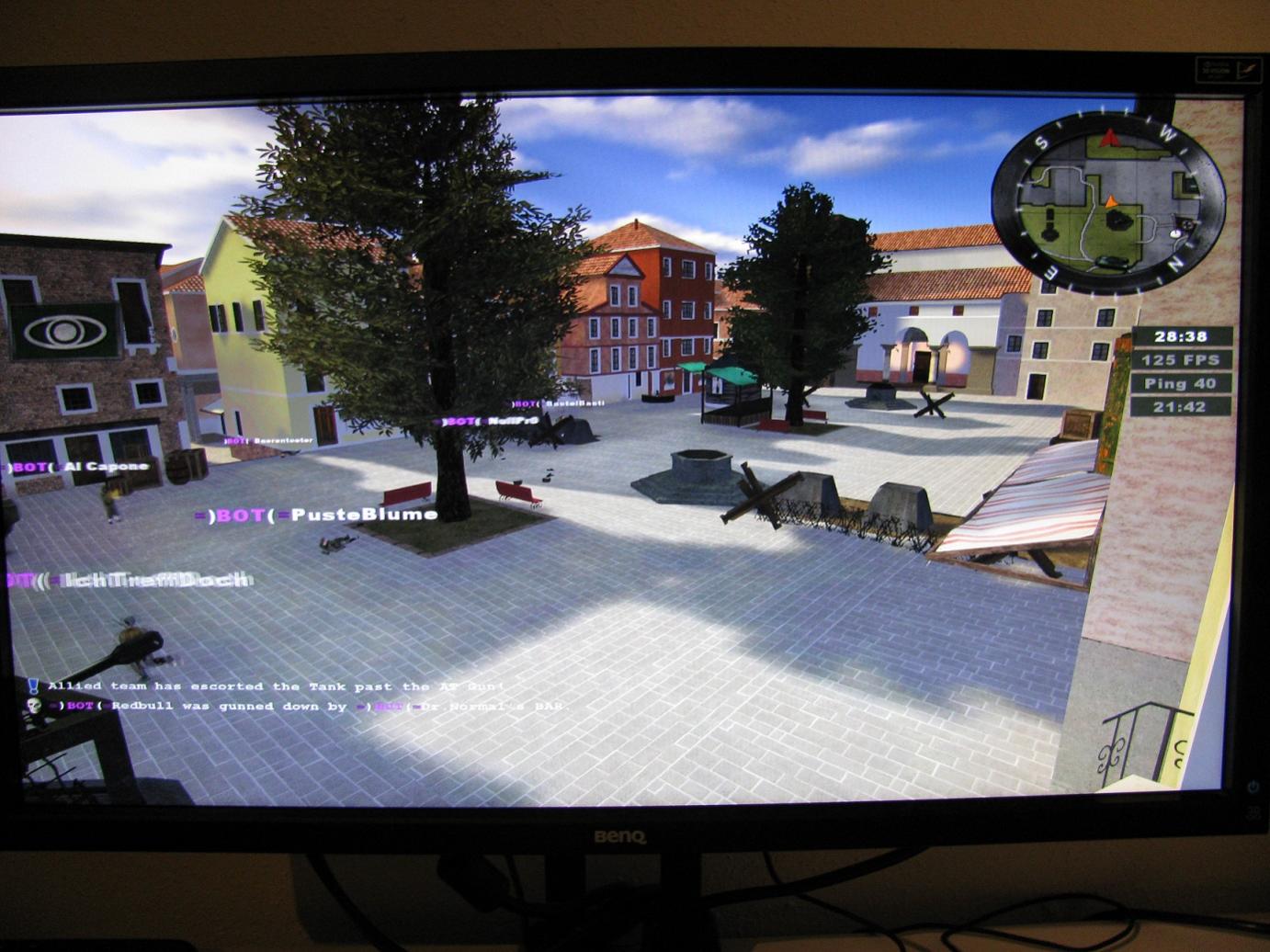

Habe das Spiel auch mit meinem Rechner hier noch gespielt und geht ganz normal und auch gut mit den FPS Ich guck mal nach was ich in meiner cfg. habe. Melde mich noch.....

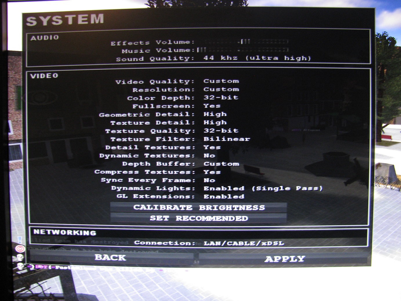

So musste das Game erst mal wieder auf den Rechner machen. Also bei mir ist es ganz normal. Habe das Spiel mit dem Ultimate Installer 1.6 installiert und dort schon in den Settings 1600 x 1200 eingestellt. Und in den Settings im Game bei mir in dem Fall NQ Mod auf Custom und meine .cfg geladen und es geht. Geht bei mir ganz normal und du siehst ja bei mir die Hardware unten.
Im Bild auch die Fps zu sehen die ich begrenzt habe. Verzerrung wie sdwaroc null ;)
