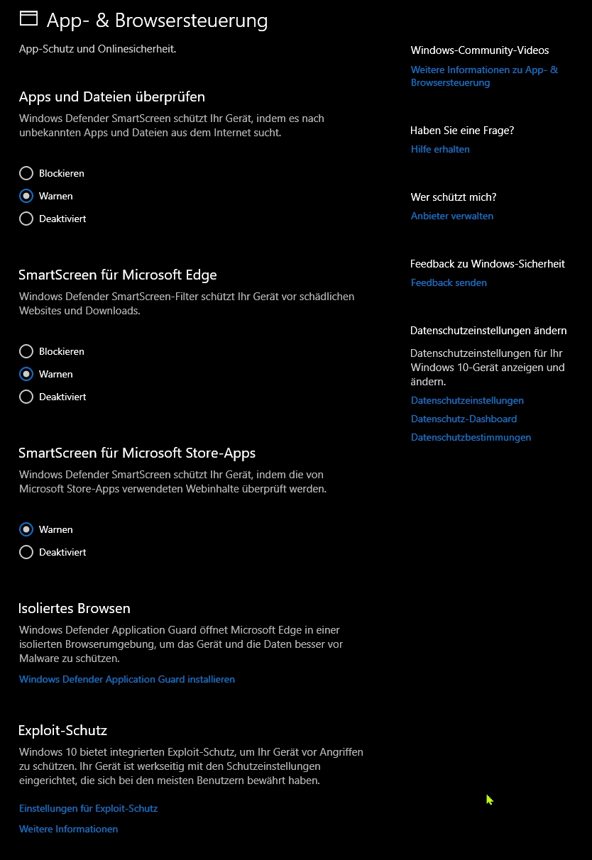

Ladet mal irgendeine Exe-Datei ohne Zertifikat (Github und co) runter und startet sie. Der Dialog sollte erscheinen. ich meine nicht SmartScreen.

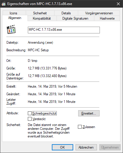

Du müsstest jetzt hergehen, und den Zone.Identifier Stream wieder zur Datei hinzufügen. Allerdings habe ich es eben bei meinen Tests nicht hinbekommen.

Grad mal getestet...
Mit Flag (frisch runtergeladen):
Code:
PS D:\tmp> Get-Item .\MPC-HC.1.7.13.x86.exe -Stream *
PSPath        : Microsoft.PowerShell.Core\FileSystem::D:\tmp\MPC-HC.1.7.13.x86.exe::$DATA
PSParentPath  : Microsoft.PowerShell.Core\FileSystem::D:\tmp
PSChildName   : MPC-HC.1.7.13.x86.exe::$DATA
PSDrive       : D
PSProvider    : Microsoft.PowerShell.Core\FileSystem
PSIsContainer : False
FileName      : D:\tmp\MPC-HC.1.7.13.x86.exe
Stream        : :$DATA
Length        : 13331776
PSPath        : Microsoft.PowerShell.Core\FileSystem::D:\tmp\MPC-HC.1.7.13.x86.exe:Zone.Identifier
PSChildName   : MPC-HC.1.7.13.x86.exe:Zone.Identifier
PSDrive       : D
Stream        : Zone.Identifier
Length        : 176
PS D:\tmp> Get-Content .\MPC-HC.1.7.13.x86.exe -Stream Zone.Identifier
[ZoneTransfer]
ZoneId=3
ReferrerUrl=https://mpc-hc.org/downloads/
HostUrl=https://binaries.mpc-hc.org/MPC%20HomeCinema%20-%20Win32/MPC-HC_v1.7.13_x86/MPC-HC.1.7.13.x86.exe
Flag entfernt (via Haken in den Eigenschaften):
Code:
PS D:\tmp> gi .\MPC-HC.1.7.13.x86.exe -Stream *
PSDrive       : D
Stream        : :$DATA
Length        : 13331776
PS D:\tmp> gc .\MPC-HC.1.7.13.x86.exe -Stream Zone.Identifier
gc : Could not open the alternate data stream 'Zone.Identifier' of the file 'D:\tmp\MPC-HC.1.7.13.x86.exe'.
At line:1 char:1
+ gc .\MPC-HC.1.7.13.x86.exe -Stream Zone.Identifier
+ CategoryInfo          : ObjectNotFound: (D:\tmp\MPC-HC.1.7.13.x86.exe:String) [Get-Content], FileNotFoundException
+ FullyQualifiedErrorId : GetContentReaderFileNotFoundError,Microsoft.PowerShell.Commands.GetContentCommand
Und wieder hinzufügen (via PowerShell, die zoneinfo.ini enthält dann natürlich den Content von oben):
Code:
PS D:\tmp> Add-Content .\MPC-HC.1.7.13.x86.exe -Stream Zone.Identifier -Value $(gc -raw .\zoneinfo.ini)
PSDrive       : D
Stream        : :$DATA
Length        : 13331776
PSDrive       : D
Length        : 176
Und schwuppdiwupp ist das Flag wieder da:
