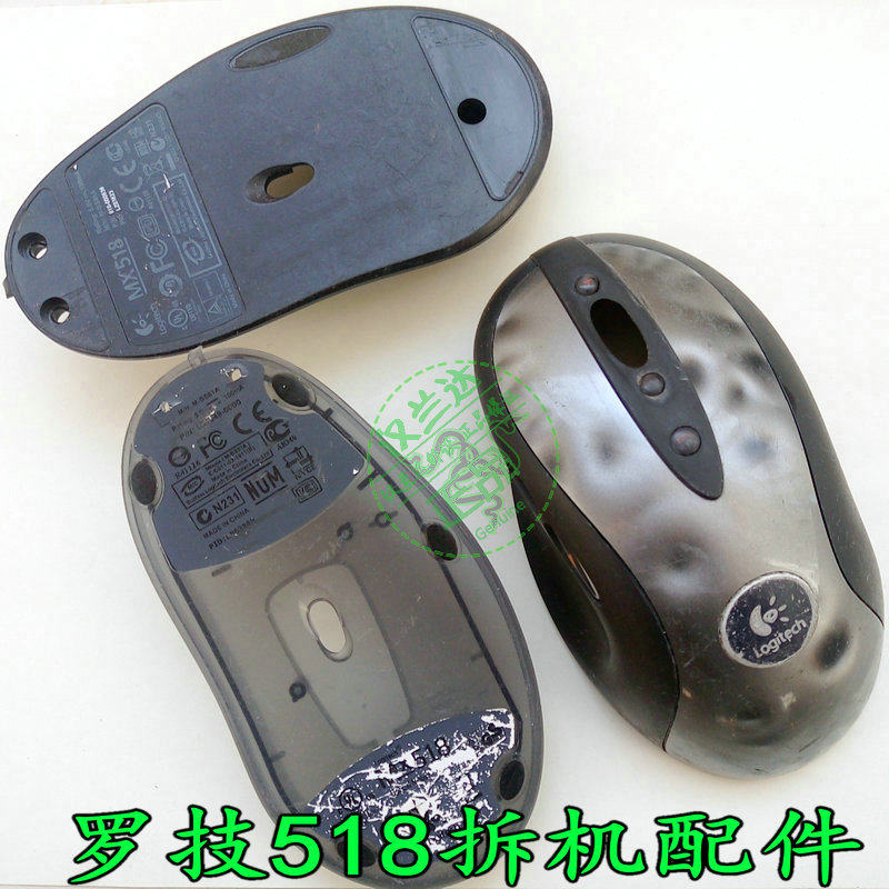

Fahr einfach mit den Schraubenzieher die stellen ab, wo die Glidepads geklebt sind, da spürst du dann Kerben, die du eindrücken kannst, wo sich dann die Schrauben befinden.
Normalerweise zieht man die Glidepads mit so viel Gefühl ab, dass normal keine Reste an der Maus kleben bleiben, dann hättest du die Löcher für die Schrauben direkt sichtbar vor dir gehabt und hättest die Gleiter auch wieder verwenden können.
