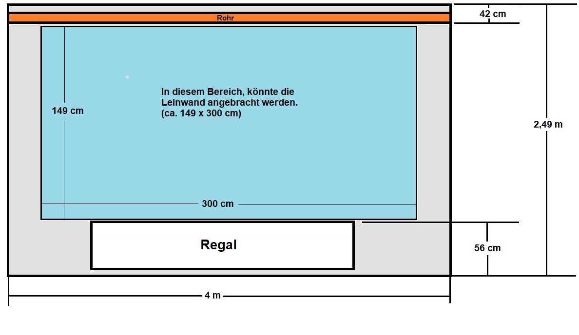

ich möchte mir in naher Zukunft einen Beamer zulegen, und möchte vorab klären, ob das in meinen Räumlichkeiten überhaupt realistisch ist (Deckenhöhe, Abstand Beamer zur Leinwand usw.). Ich kenne mich da leider nicht aus.
Und zwar hat mein Raum folgende Eckdaten:
Breite: 4 m
Tiefe: 4,65 m
Höhe: 2,49
Die einzige Einschränkungen für die Leinwand:
  • die Leinwand kann nicht tiefer sein als 56 cm vom Boden aus, da dort ein Regal steht.
  • Und darf nicht höher als 42 cm unter der Decke sein da dort Rohre langlaufen (also 204 cm vom Boden aus).
  • Die maximale mögliche Breite beträgt 3 Meter.
Die Leinwandfläche darf also maximal zwischen 56 und 204 cm vom Boden aus sein.
Der Beamer selber sollte am besten an die Decke angebracht werden (Abstand zur Leinwand? Abstand von der Decke? Winkel?)
Vielleicht mache ich mir da auch einfach zu viele Sorgen, und es ist egal welchen Beamer ich nehme. Die lassen sich wahrscheinlich mehr oder weniger den Umständen/Räumlichkeiten anpassen?
Gibt es also irgendwas worauf beim Kauf eines Beamer achten muss um es hier anzubringen, im Bezug zu meine Räumlichkeiten, oder kann ich da nehmen was ich will?
Um Bildqualität, Auflösung usw. geht es mir erstmal gar nicht, es geht mir hier tatsächlich ersteinmal nur um die Räumlichkeiten, und worauf ich diesbezüglich beim Kauf des Beamers achten sollte.
Um sich das ganze etwas vorstellen zu können, folgt eine kleine Grafik:
Vielen herzlichen Dank im Voraus!

Mit der Raumhöhe und der Regalhöhe lässt sich eine maximale Leinwandgrösse feststellen:249cm - 56cm (regal) - 40cm Rohre - (Leinwandkasten: kann vor/zwischen die Rohre, festinstallierte Leinwand?) = ca 155cm Bildhöhe => max 275cm Leinwandbreite bei 16:9.
Um das mit einem Beamer füllen zu können kann man den minimalen/bzw. maximalen Zoomfaktor ansetzen, um den benötigten Mindestabstand zu erhalten. Spoiler: es wird eng einen zu finden der so gross aufzoomen kann bei der Raumlänge (beachten hierbei: Beamerlinse ist vorne, das Beamergehäuse braucht auch Platz). d.h. etwas kleinere Leinwand wählen. Oder über eine andere Orientierung im Raum nachdenken (alles um 90/180 Grad drehen).
Dann ist noch wichtig: Kann der Beamer lensshift oder nicht. Ohne muss er zwingend ziemlich genau mittig zur Leinwand positioniert werden, ausser man verwendet Trapezkorrektur, was Auflösung und Bildqualität kostet.
Je nach Anspruch für guten Klang ausreichend Platz links und rechts von der Leinwand für Lausprecher bedenken. und/oder ggf eine Schalldurchlässige Leinwand wählen und die Dinger dahinter stellen. ein CenterLautsprecher verringert hier ggf. die max Höhe (siehe oben).
Günstige Beamer haben oft festen Lensshift. Die müssen nicht mittig stehen, sondern unter dem Bildrand (stehend), oder darüber (kopfüber an der Decke montiert).
Für genauere Informationen die Bedienungsanleitungen downloaden, manche Beamer-Onlineshops haben auch automatische Rechner für die Position.
Reaktionen: klecksii
Deshalb das Wort 'ziemlich', da es etwas von dem möglichen Winkel abhängt, und in horizontaler Ausrichtung muss die Linse des Beamers schon mittig sein ohne Lensshift.
