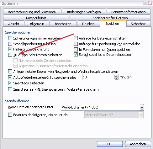

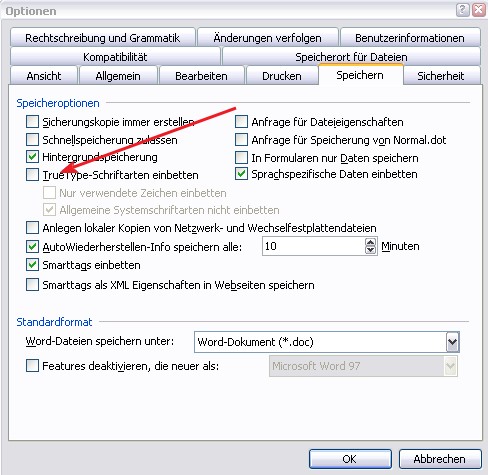

Das Problem waren die nicht eingebetteten Schriften.
Wie bettet man diese denn ein?
Siehe Screenshot.
