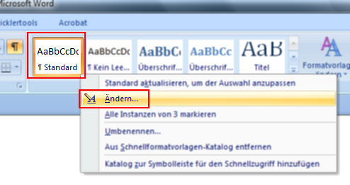

einfach bei den Formatvorlagen die zweite auswählen. ;) (in der oberen Leiste, die Icons mit "AaBbCc...)

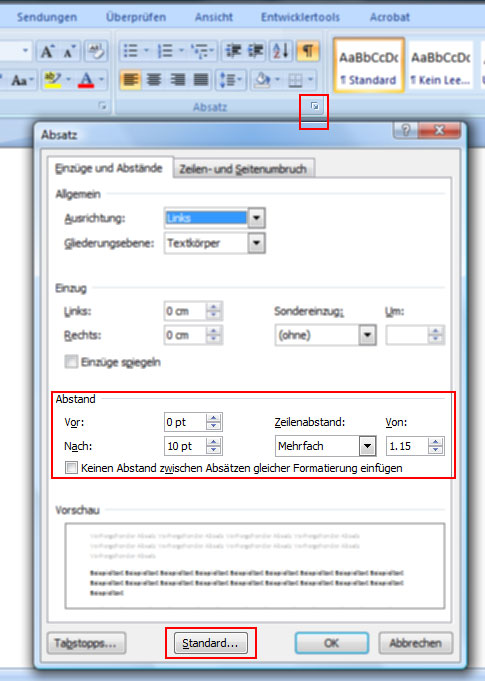

Das kannst du in den Absatzoptionen einstellen, siehe Bild:
Wenn du dort unten in der Mitte auf Standard klickst, dann bleibt das auch so.

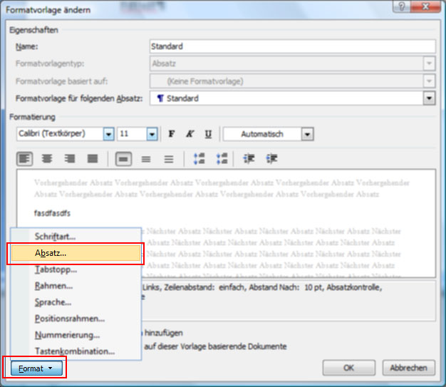

Alternativ kannst du, wenn du mir Formatvorlagen arbeitest dort den Absatz ändern:
formatvorlage_aenderword_n.jpg word-formatvorlage_absatz.jpg word_absatz_zeilenabstand.jpg

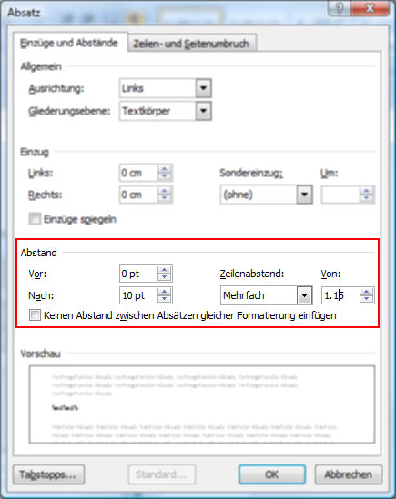

Also die rechte Formatvorlage neben der "Standard" ist auf jeden Fall das was ich will. Nur kann ich diese nicht als "Standard" festlegen. Weder über den Button "Formatvorlage Ändern" (ganz rechts) und dort auf "Als Standard festlegen" nocht über den von Mr. Snoot beschriebenen Weg?
Wie beschrieben, einfach die Absatzeinstellungen ändern und auf Standard setzen. Das wird dann automatisch auch so in der Formatvorlage Standard gespeichert.
Darum heißt's ja Standard ;)
Die Option Standard kannst du nur in den Absatzoptionen wählen, nicht über eine der Formatvorlagen.
