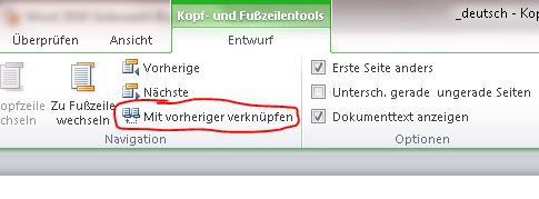

Ah ja, die Kopfzeile sagt nach dem Öffnen auf Seite 1, 1 von 1 und auf Seite 2, 2 von 4, was ja Unfug ist. Klickt man irgendwo rein, springt es auf 1 von 5 usw. um. Gedruckt wird hier aber richtig (alle Seiten mit korrekter Nummerierung), auch ohne vorher irgendow reinzuklicken, sogar über das "geschlossene" Dokument mit Rechtsklick auf das doc, Drucken.
Auch wenn der Fehler hier nur wie ein "Schönheitsfehler" aussieht, konnte ich ihn entfernen. Dazu habe ich im Kopfzeilen-Tool jeweils auf "Mit vorheriger verknüpfen" geklickt. Siehe Screenshot, abgespeichert, nochmal geöffnet und es stand gleich 1 von 5.
