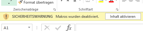

Wäre der einfachere (und auch IMO sicherere) Weg nicht, dass man einfach in den Einstellungen nachschaut?

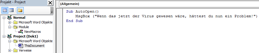

In der Word-Datei muss in «Dieses Dokument» (= «This Document») ein Makro (eine Sub) namens »AutoOpen« liegen. Die macht das Bisschen.

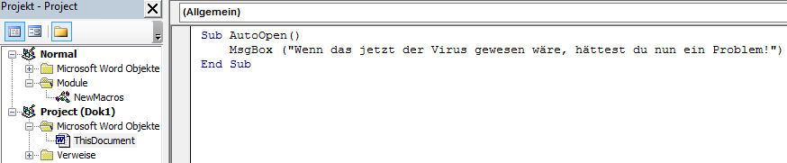

Code:
Sub AutoOpen()
    MsgBox ("Wenn das jetzt der Virus gewesen wäre, hättest du nun ein Problem!")
End Sub
Wie CN8 das schon beschrieben hat (Alt + F11 für VBA-Editor):

Die Meldung erscheint trotz dieser Einstellungen
Das ist die Einstellung für den Warnhinweis (siehe meinen ersten Post). Das heißt, Word zeigt dir erwähnten Warnhinweis an und deaktiviert Makros bei unbekannten Dateien, vermutlich hast du die Datei aber als vertrauenswürdig eingestuft und Makros dort aktiviert. Benenne die Datei mal um und öffne sie noch mal, dann sollte der Hinweis wieder erscheinen und das Makro deaktiviert sein.
