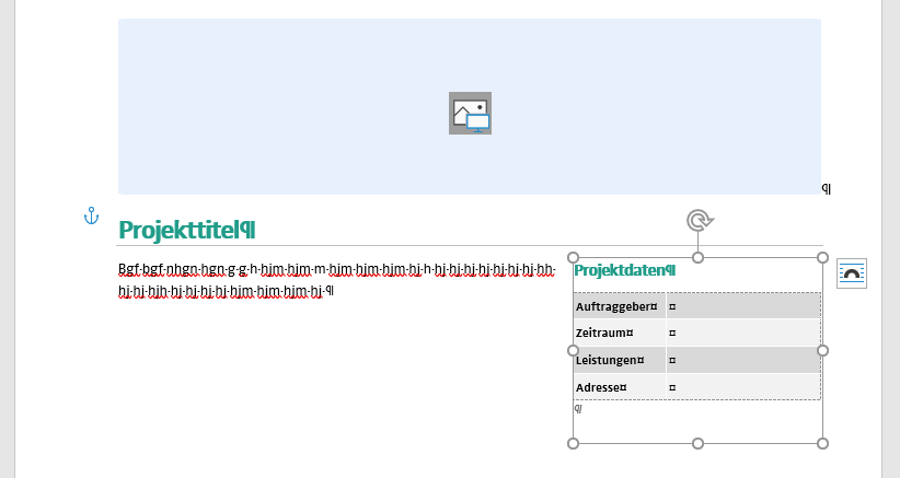

Für den Textrahmen in der Marginale würde man also den Textrahmen positionieren, ihn formatieren, möglichst gleich ein Absatzformat für dessen Inhalt anlegen und das ganze dann als Schnellbaustein (in der Vorlage) abspeichern. Bausteine müssen in dotx liegen, deshalb wird entweder die Normal.dotx, BuildingBlocks.dotx oder eben die eigene dotx als Speicherort vorgeschlagen. Als Einfügemodus sollte "Nur Inhalt einfügen" passen. Dann setzt man den Cursor in den Absatz wo der Rahmen mitlaufen soll und fügt den Baustein ein. Meine Frau hat das 3 Jahre erfolgreich in ihrer Ausbildung so praktiziert, ging gut und wurde auch von den Mitschülern nachgefragt wie das denn geht. :p
PS: Im Anhang so wie ich das im Büro gebaut habe. Bildplatzhalter, ContentControls für den Titel und der Textrahmen nicht mitlaufend als Marginale. Ist immer das gleiche Prinzip, lässt sich einfach durch den Nutzer ausfüllen.
