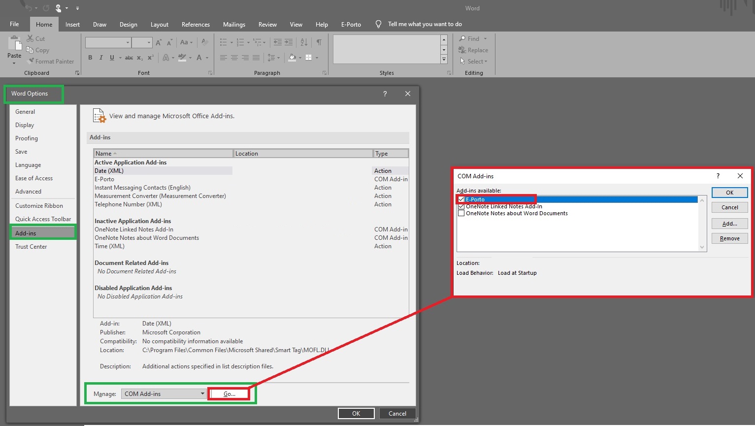

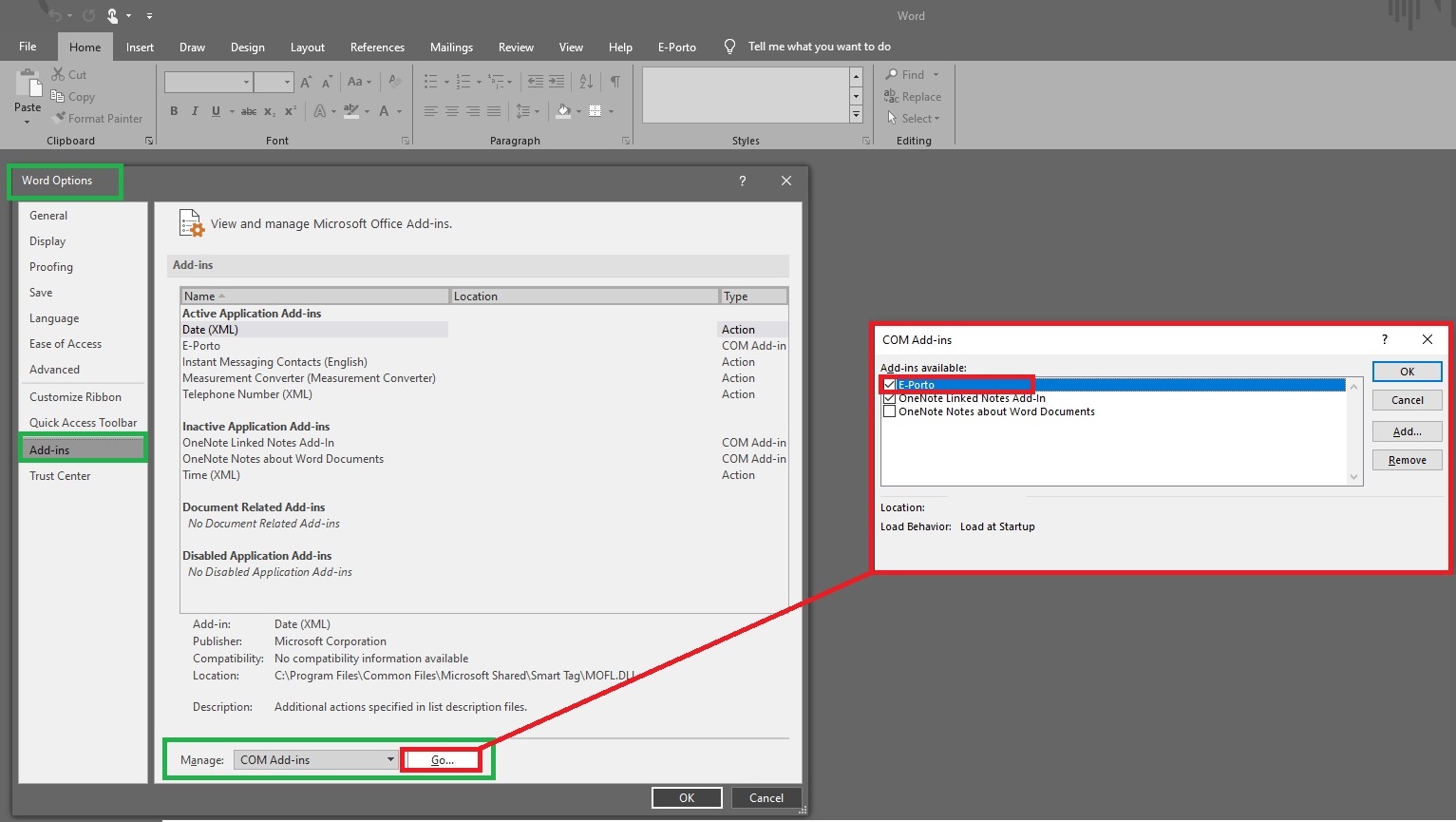

Aber ich hatte nun auch massive Probleme das Addin zu installieren in Word 2019.
Lösung:
Über Features alles entfernen, auch bei der Frage ob man die Daten behalten will diese verneinen.
Wenn alles deinstalliert ist Rechner neu starten.
Word starten.
Dort in Optionen bei Addins nachsehen.
Unten Com Add Ins auswählen.
Auf "Los" klicken.
Steht dort noch E-Porto diesen markieren und auf entfernen drücken.
Dann auf hinzufügen klicken.
Bei der Nachfrage dann DORT die E-Porto.exe Datei auswählen und bestätigen.
Dort kommt dann das Installationsfenster.
Danach sollte E-Porto korrekt in Word laufen.
Habe das bei mir mit der 64 Bit Version getestet und diese läuft nun wieder. Vorher nichts zu machen, nur auf diesen Weg.
VIelleicht hilft es ja noch dem ein oder Anderen.

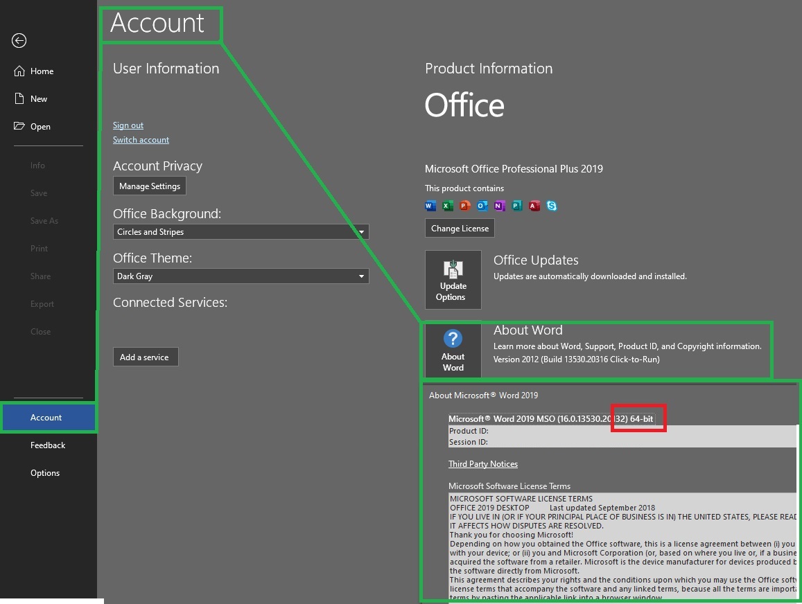

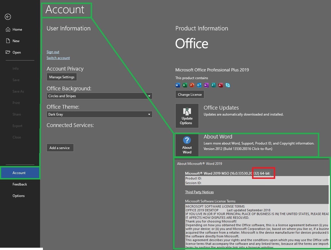

Aber eines habe ich auch noch mitzugeben. Bei einem PC stand das Problem auch. Die e-Porto Installation klappte nicht. Es stellte sich heraus, das der Kunde eindeutig eine 64bit Word Version gekauft und auch installiert hatte, wenn man aber in das Word Konto - Info ging war es eine 32bit Version. Daher klappte das mit dem e-Porto einfach nicht. Also vorsichtshalber dort bei Info nachsehen ob es wirklich 64bit sind.

Schlussendlich brachte mir der Hinweis im Thread darauf die Office Version zu überprüfen, dabei kam heraus das der Office Installer eine 32 bit version installiert hatte (vorher office 2016 64bit).
Nach einigem hin und her habe ich dann manuell über einen externen Anbieter (winfuture) windows 2019 64bit heruntergeladen und installiert da ich über die offizielle windows seite nicht an die 64bit Version gekommen bin, dann ganznormal angemeldet und aktiviert mit den vorhandenen Daten.
Im Anschluss dann nochmal des Eporto neu installiert (auch 64bit Version) und den haken gesetzt in den optionen und es läuft wieder problemlos...
War etwas kompliziert aber jetzt hilfts vielleicht dem einen oder anderem.

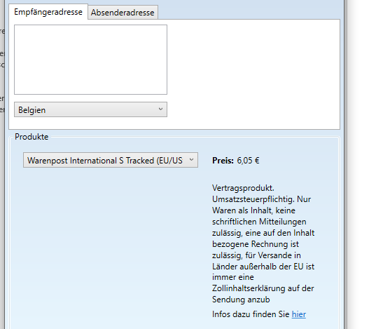

wir haben diese Seite gefunden und nach obiger Lösung installiert, es funktioniert, jedoch wird das Porto für Warensendungen international seit dem 1.1.21 nicht richtig berechnet. Anscheinend gibt die Schnittstelle das nicht mehr her, oder hat hier jemand andere Erfahrungen gemacht, oder einen Tip wo der Fehler liegen könnte.

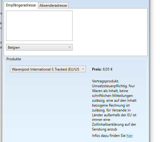

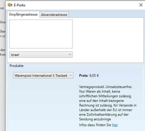

Moin,
ja es sollten z. Bsp. für ein Label nach Belgien- Warenpost international ( S tracked EU /Ust) 7,20 € sein
und für das Label z. Bsp Israel Warenpost international ( S tracked ) 7,35 € ( nicht EU Länder)

Ja, die Werte sind bei mir genauso...
Version 3300 ist auch die Aktuelle die auf der Seite der Post angeboten wird.
Da mußt du wohl mal da anrufen.
