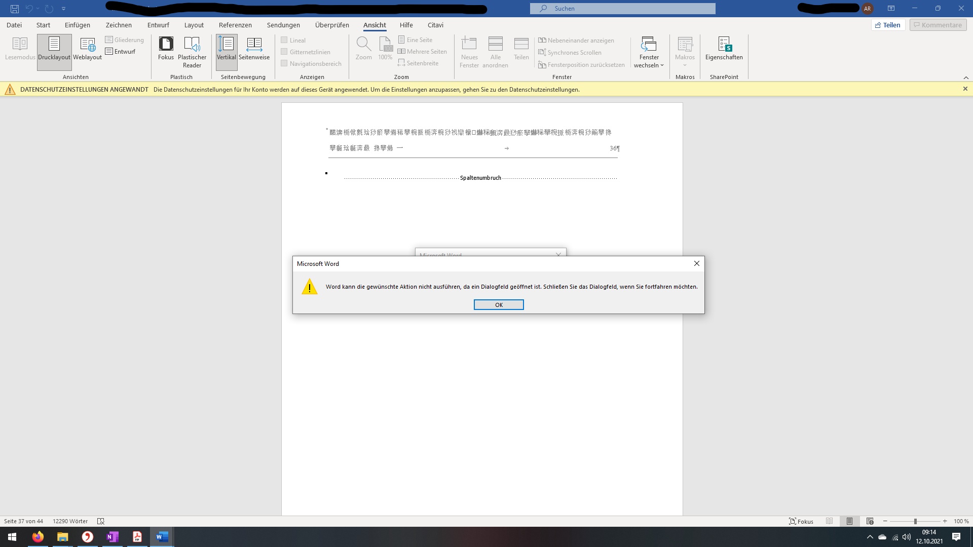

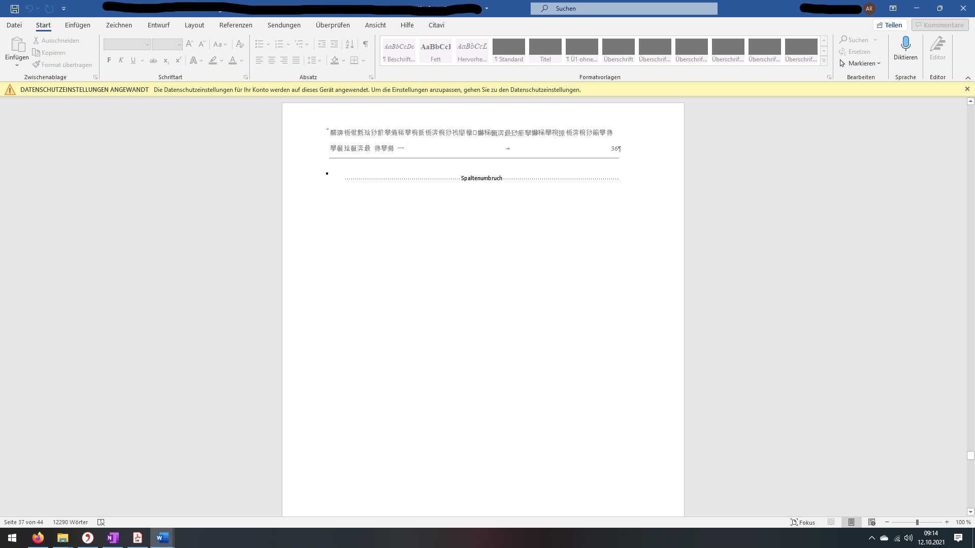

ich habe ein riesiges Problem mit meinem Word-Programm (Version: 2108). Bin im Moment an meiner Abschlussarbeit dran und plötzlich kann ich nicht mehr weiterschreiben, kann den Text nicht kopieren sowie sind alle Schaltflächen grau hinterlegt.
Hinzu kommt noch, dass der Text in der Kopfzeile in asiatischen Schriftzeichen dargestellt wird, was vorher nicht der Fall war.

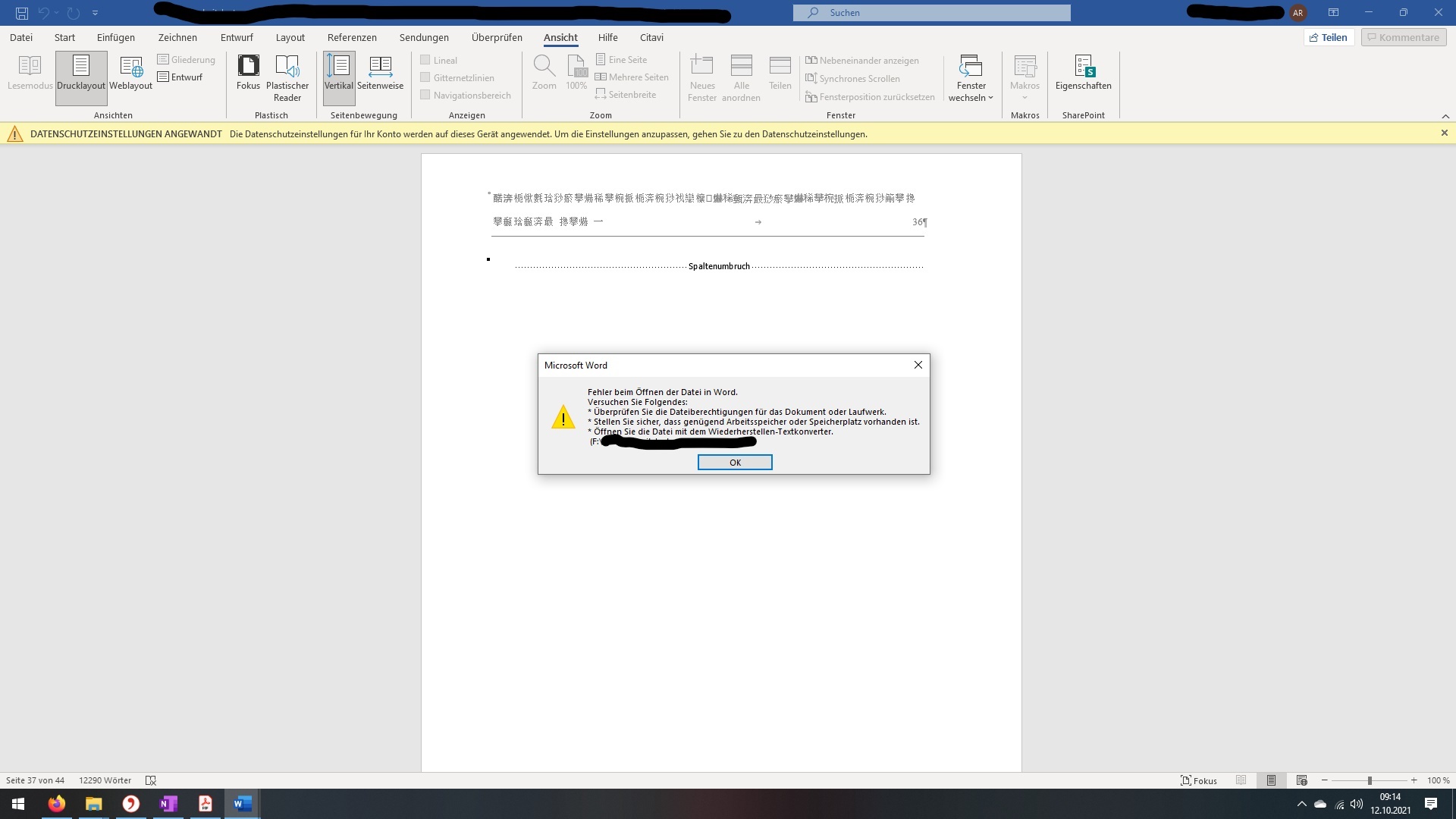

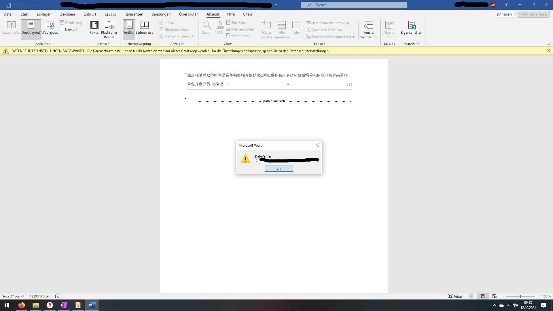

Außerdem kann ich den Text nicht abspeichern, weil eine Fehlermeldung bezüglich Dateifehler dann angezeigt wird.
Auch auf vorherige Versionen kann ich nicht zurückgreifen. Sobald ich ein neues Word-Dokument öffne, sind die Schaltflächen auch grau hinterlegt. Word zeigt mir zudem durch einen schmalen gelben Banner an, dass Datenschutzeinstellungen angewandt werden. Wenn ich auf die Verlinkung klicke, geschieht nichts, kann es also nicht ändern. Zusätzlich habe ich keinen Zugriff auf die Word-Optionen.
Ich hoffe, dass der 34-seitige Text noch zu retten ist.
Anbei füge ich noch Screenshots hinzu.
(So sieht mein Word im Moment aus - wie oben beschrieben.)
(Dateifehler - diese Fehlermeldung kommt beim Versuch es abzuspeichern.)
(Beim zweiten Versuch kam diese Fehlermeldung)
(Beim ersten Versuch eine neue vorherige Dateiversion zu öffnen, kam diese Fehlermeldung.)
