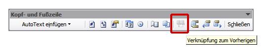

Du musst dazu in der Toolleiste der Fußzeile die Verknüpfung zum Vorherigen abstellen; dann kannst du die Fußzeile ab hier unabhängig von der davor formatieren.
5. Icon von rechts.
