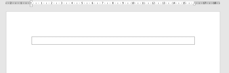

Ich habe die Tage schnell mal einen Flyer gebastelt und dabei einige Sachen eingestellt und nun beim Öffnen eines jeden Worddokuments (Word Version 1808) den angepinnten Tabellenrahmen um Absätze vorhandener Dokumente herum, beim leeren Dokument wie aus dem Bild ersichtlich.
Wahnsinnig peinlich, ich krieg's nicht weg.

Das wird nicht gedruckt. Entweder du bist wirklich in einer Tabelle, dann sind das die ausblendbaren und nicht zu druckenden Tabellengitternetzlinien. Oder es sind die unsichtbaren Textbegrenzungen, die man in den Optionen einblenden kann.

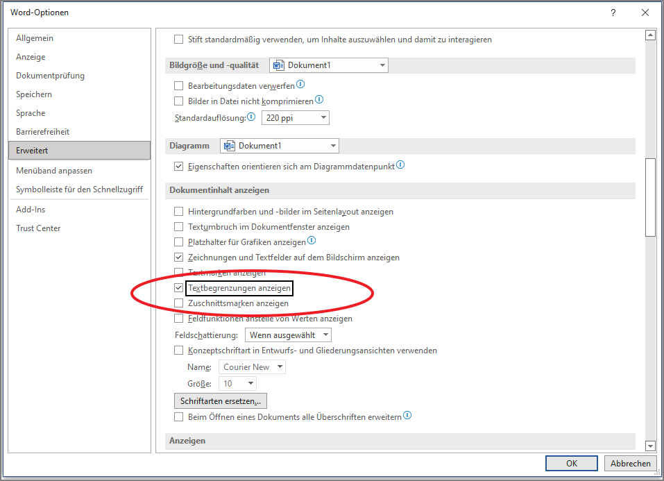

Ganz einfach unter:
Optionen -> Erweitert -> Dokumenteninhalt anzeigen -> Textbegrenzungen anzeigen das Häkchen entfernen
Reaktionen: netvergrampfn
Das sieht nach "Textbegrenzung" aus, kann man abschalten:
Ja, @Boombastic hat´s auch gerade geschrieben.

Also, die Textbegrenzung war es, ich habe auch den Eindruck, daß sich langsam aber sicher die Erinnerung an das Einstellen Bahn bricht, kann sich also nur noch um Wochen handeln, bis ich es wieder klar sehe...
Drama, aber mit Eurer Hilfe bin ich ja erlöst!
Vielen herzlichen Dank!!!!!!
