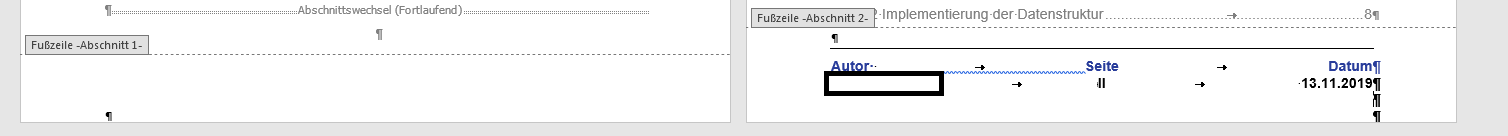

ich schreibe gerade meine Projektarbeit in Word 2016 und habe folgendes Problem:
Ich habe mit "Abschnittswechsel (Fortlaufend)" verschiedene Abschnitte deklariert und will jetzt in den verschiedenen Abschnitten unterschiedliche Seitenzahlen verwenden. Das Format ändern funktioniert, jedoch kann ich leider den Start nicht verändern.

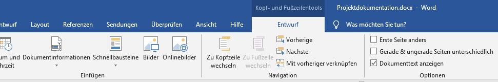

Die jeweiligen Fußzeilen sind nicht mit dem vorherigen verknüpft, es steht somit auch kein "Wie vorherige" Label dran.
Auch der Button "Erste Seite anders" ist aus.
Ich habe mit rechts Klick -> Seitenzahlen formatieren -> Beginnen bei : 1 , den Anfang dieses Abschnittes auf 1 Gelegt, trotzdem macht er es nicht, warum ?
Danke für eure Hilfe.
Ich hab es gerade getestet und es funktioniert hier genau so.
Mach testweise mal den Abschnitt auf nächste Seite, vllt ändert sich da etwas.
Btw... Seitenzahlen sind im Screenshot nicht sichtbar.
