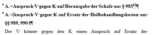

ich habe ein Problem mit Word (aktuellste Version Office 365 über die Uni bezogen), das mich echt zum Verzweifeln bringt. Mittlerweile habe ich wirklich alles probiert was mir einfällt und was ich im Internet finden konnte aber nicht hat etwas gebracht.

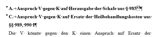

Problem: Die automatische Nummerierung der Überschriften verzählt sich einfach. Überschrift 1 beginnt bei A und danach kommt aus Gründen die ich nicht mehr nicht erklären kann C. Um sicherzugehen, dass es nicht irgendeine Formatierung ist, habe ich den gesamten text dazwischen gelöscht, gebracht hat das aber nichts.

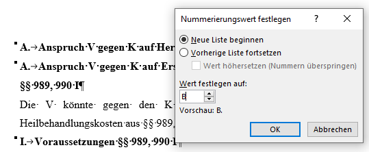

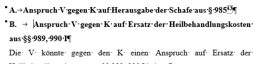

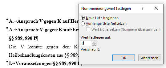

Meine erste Idee war okay, einfach Nummerierungswert festlegen, das funktioniert aber leider auch nicht, da dann auf einmal ein merkwürdiger Tab an der Stelle erstellt wird, der nicht zu entfernen ist ohne die gesamte Überschrift zu entfernen. Hier eine Bilderserie was ich meine:

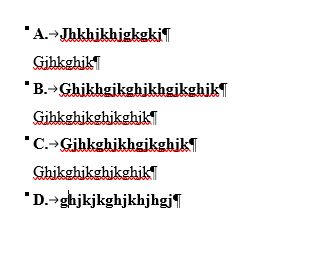

Würde in einem neuen Dokument ausprobieren.
Einfach nur Überschriften erstellen und schauen, ob er richtig zählt. Kann mir kaum vorstellen, dass das ein Bug ist, der dir zu erst aufgefallen ist. Da stimmt irgendwas im Dokument nicht.
Auf Basis dieses Dokuments wurden schon mehrere Hausarbeiten gemacht. Wie kann ich einen Fehler im Dokument finden?
Habe mal alles gelöscht (strg + a) und das Zählen funktioniert problemlos.
