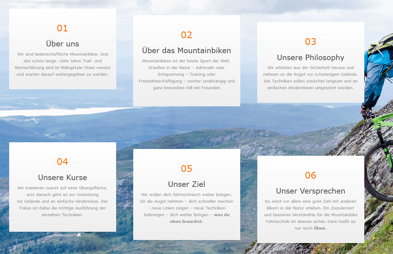

Hat jemand vielleicht noch eine Idee wie ich hier die Boxen gleich groß und auf eine Höhe bekommen könnte?
Code:
[content_block bg_image="http://online.ridingstyle.de/wp-content/themes/u-design/styles/common-images/DSC_0298.jpg" max_bg_width="yes" bg_fixed="yes" bg_position="center top" bg_repeat="repeat" parallax_scroll="no" bg_color="#eee" content_padding="60px 0 50px" font_color="#333333"]

Ich bin daran schon verzweifelt...
Hast du kein Stylefile? Das kann man ja kaum noch lesen. ;)
Ich würde es mit display: flex machen. Gibt aber wie immer 1000 Wege zum Glück.
