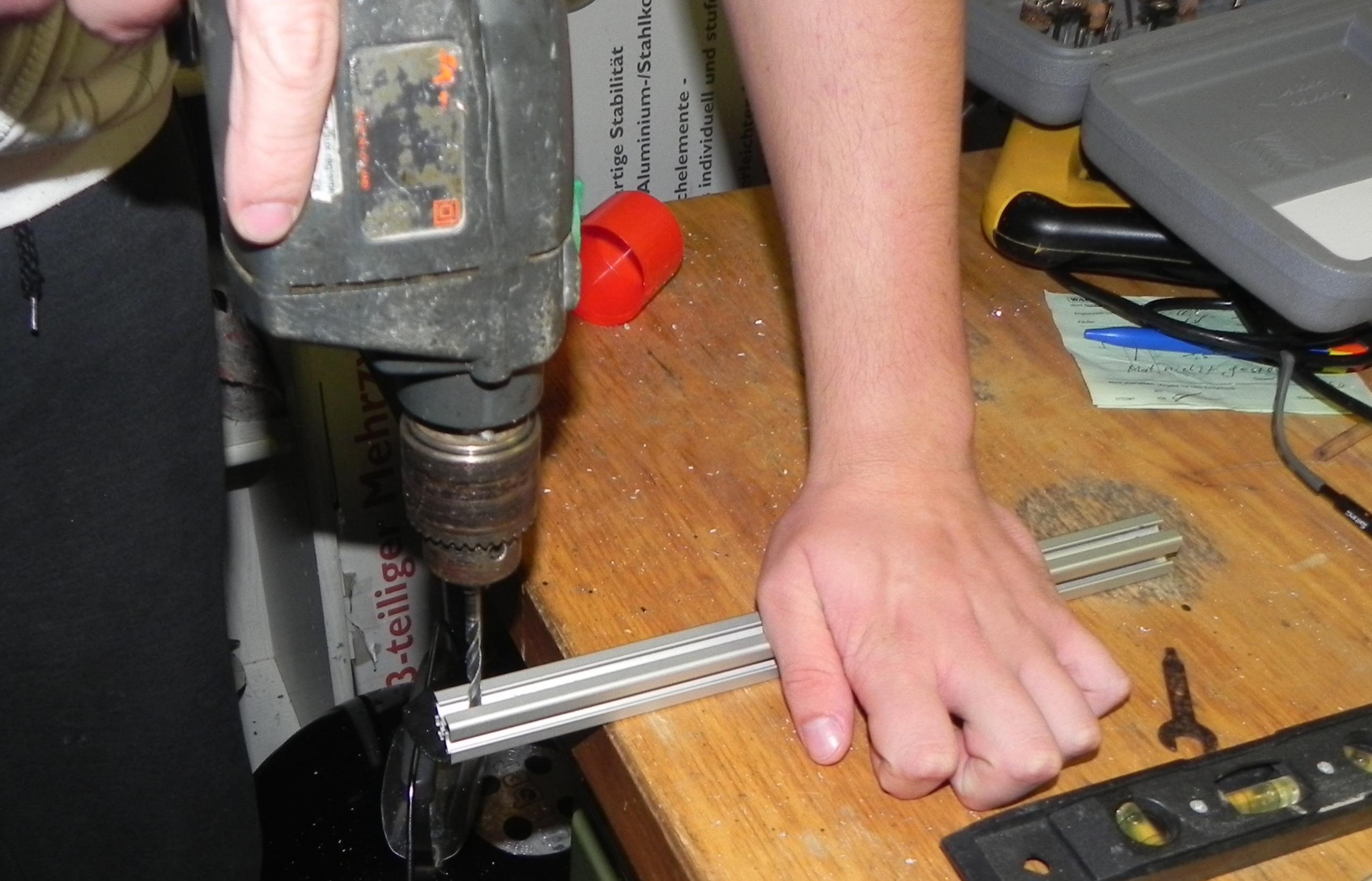

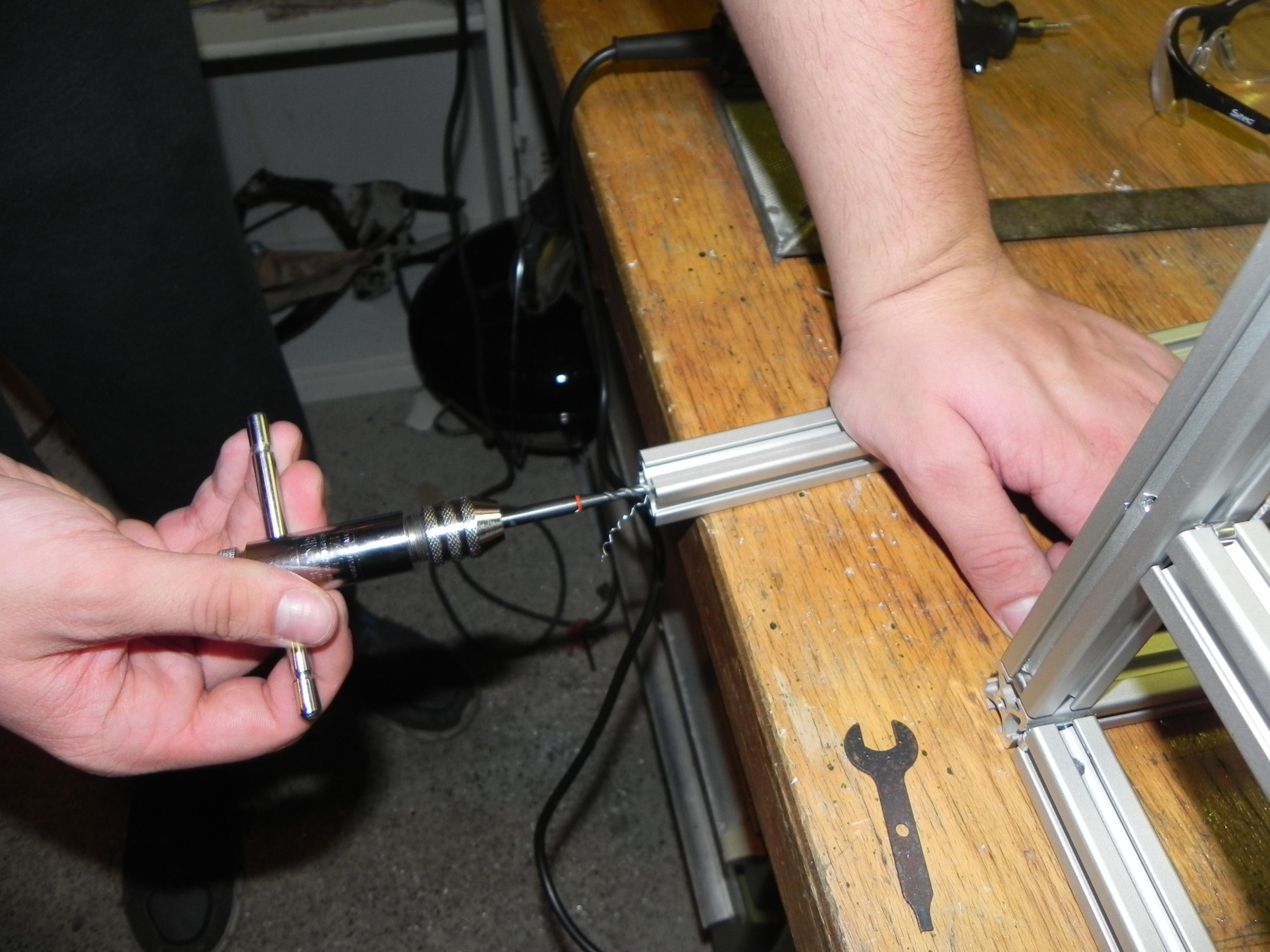

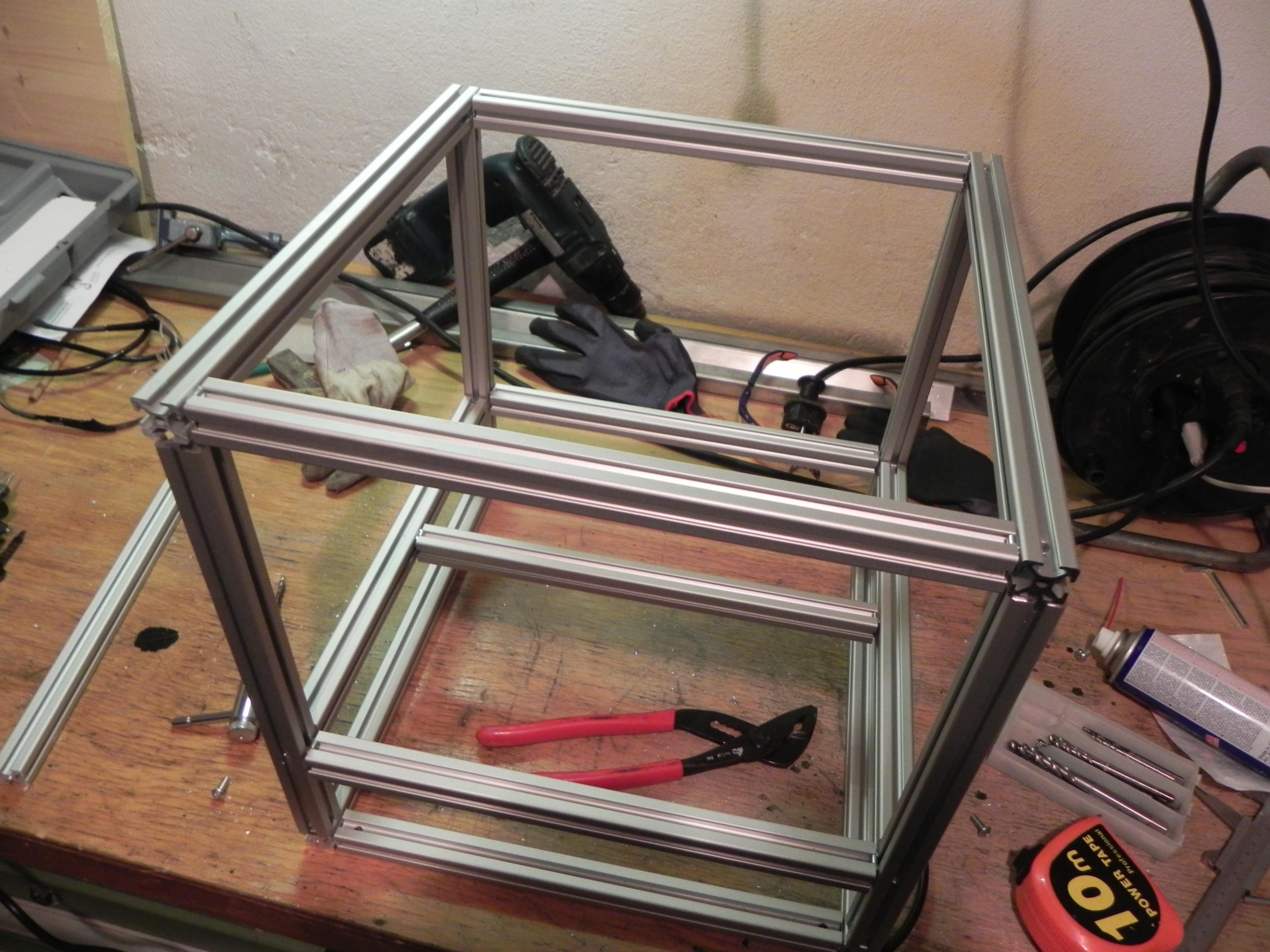

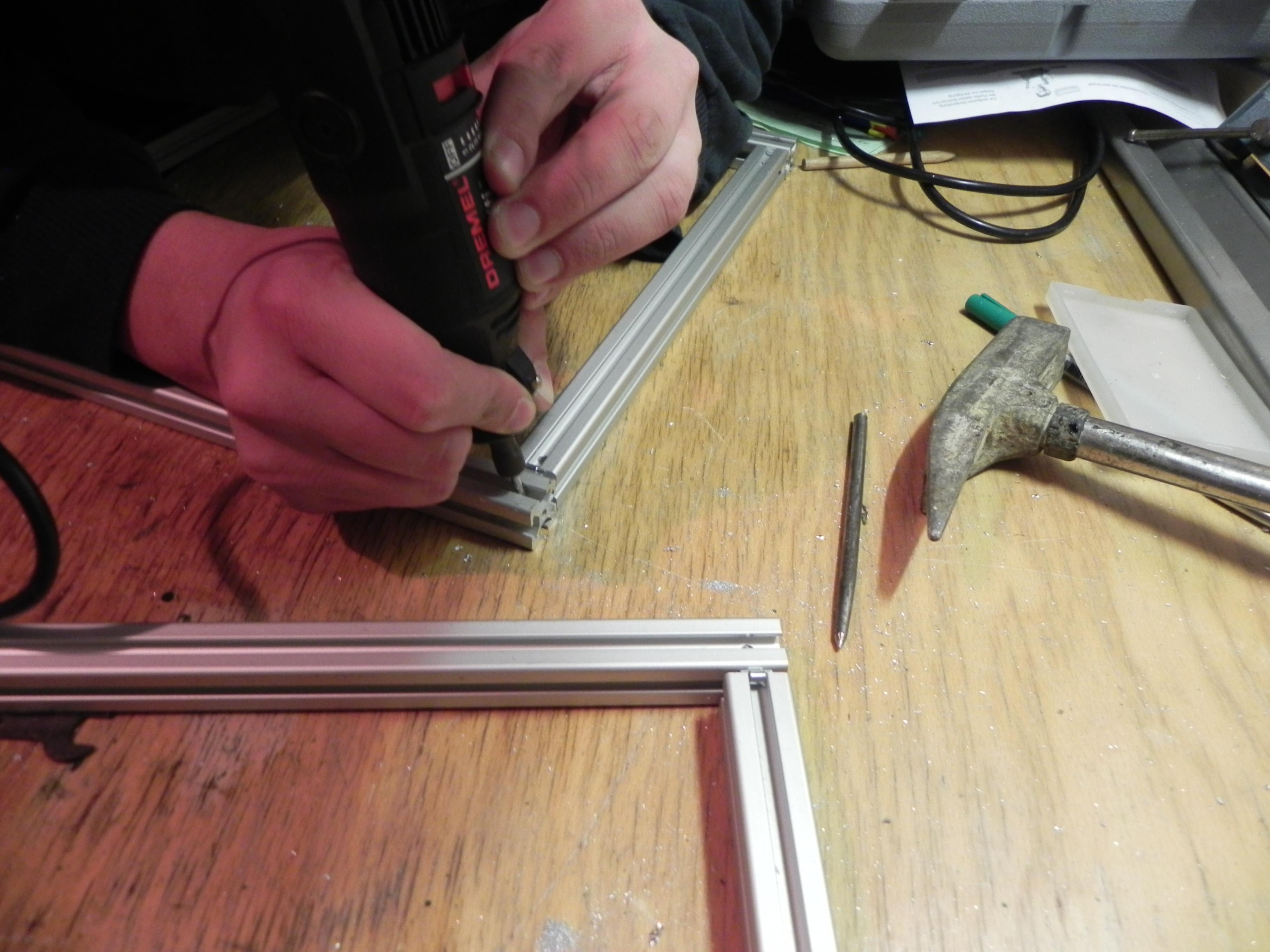

Wir haben gestern mit dem ersten Gehäuse begonnen und aus den Stangenprofilen einen Würfel von 35cm x 35cm gebaut.
Nach 26 handgebohrten Gewinden, 26 Löchern für die Schrauben und einiger Fräßarbeit stand alles und machte einen stabilen Eindruck.

In den unteren ca. 10cm hohen Bereich soll das Netzteil, sowie die Festplatte bzw. SSD und möglichst alle Kabel wandern. Die Außenverkleidung soll aus dem undurchsichtigen Plastikplatten bestehen und einige 50mm Lüfter für die Belüftung der Festplatte sorgen. Außerdem soll Front-Audio und der Powerschalter hier verbaut werden.
Durch eine Aluminiumplatte getrennt soll das Mainboard zusammen mit der restlichen Hardware liegend verbaut sein. Wir sind noch nicht sicher ob wir die I/O-Blende ausfräsen oder die mitgelieferte I/O verwenden und wie wir die Grafikkarte montieren, da das Mainboard in den gekauften Gehäusen etwas nach innen gerückt ist. Die Hinterseite wird wahrscheinlich auch aus Aluminium bestehen, da das Mainboard damit in direktem Kontakt steht. Der Rest wird mit Plexiglas verkleidet und mit blauen LED's beleuchtet.
Für Tipps sind wir sehr dankbar, da wir insbesondere beim Mainboard noch etwas unschlüssig sind.
