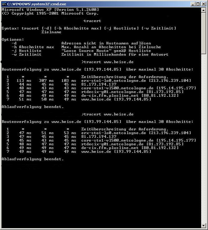

Teste doch mal ob es ein generelles Problem der Verbindung ist. Mit "tracert" sollte doch zu sehen sein, welcher Knotenpunkt zu langsam ist.
Hi,
tracert -> verfolgt die route deines seitenaufrufs (sieh bild) (konsole) inkl. messung.
