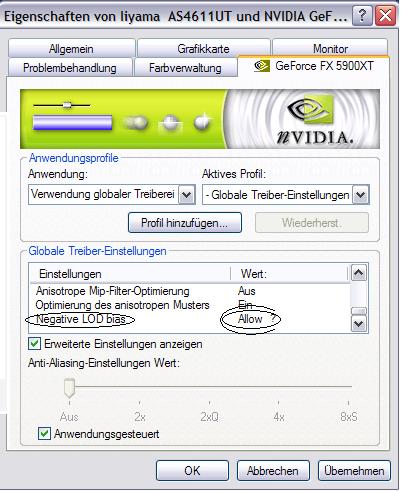

Mal ne Frage zum neuen Forceware 67.02 Beta official...
Der neue Treiber von Nvidia beinhaltet eine neue Option dass die Performance gesteigert werden soll.Ist diese nur für die 6800 gültig? :confused_alt:

Was mich ein bissl durcheinanderwirbelt.Soll ich auf allow oder Clamp setzen?Ìch habe ihn auf Allow gesetzt.AA udn AF benutze ich aufgrund zu Lasten der Performance sehr selten.Nur wenn es sein muss.

Aber dieser Regler hat einen anderen Sinn.
Manche Apps setzen beim AF das LOD ins negative, um Texturen noch schärfer darzustellen. Leider verletzt das in vielen Fällen die Schwelle, ab der ein Flimmern sichtbar wird. Dieses Flimmern ist in der letzten Zeit oft kritisiert worden.
Dieser Schalter, wenn er auf "clamp" steht, verhindert nun, daß eine App den LOD ins Negative verschiebt und dadurch Flimmern erzeugt.
Auf "allow" darf die Anwendung dagegen treiben, was immer sie will.
Performance sollte das minimal bis gar nichts bringen oder kosten - hab's allerdings noch nicht ausprobiert.
