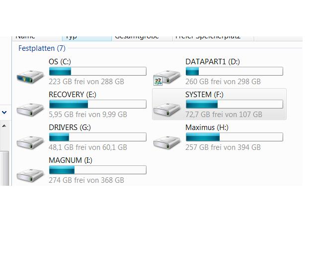

nach einer RAM-Umtauschaktion liess sich mein Win XP nicht mehr booten, also habe ich die Reparaturkonsole aktiviert, die jedoch keine Partitionen finden konnte. Etwas nervös habe ich die 1000GB-SATA-Platte an einen zweiten Rechner (VISTA) angestöpselt, um auszuschliessen, dass die Platte kaputt ist. Jedoch habe ich dort die vier NTFS-Partitionen sehen können, die da wären:
C: System
D: Drivers
E: Magnum
F: Maximus
Also zurück zum ursprünglichen Rechner und die Reparaturkonsole wieder aktiviert. Darin habe ich die Befehle FixMBR C: und FixBoot C: eingegeben. Zu meinem Entsetzen erzeugte die Konsole eine neue C-Partition (10 MB FAT). Am VISTA-Rechner waren dann auch prompt die vier ursprünglichen Partitionen verschwunden...

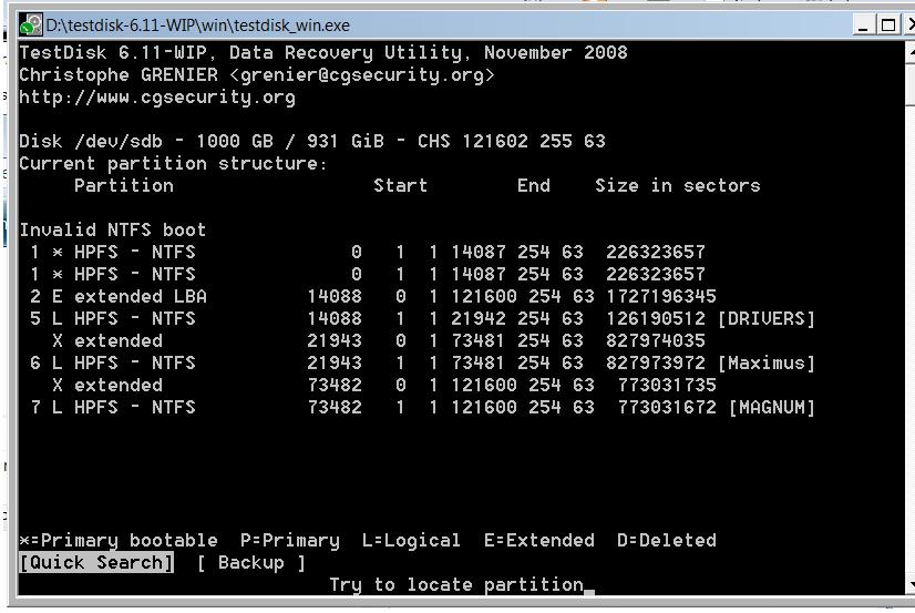

Ich habe hier einige Threads durchgelesen und mir Testdisk 6.11Win runtergeladen. Erst hat Testdisk nichts auf der Platte gefunden, aber es lag daran dass nur 240 Heads angegeben wurden. Ich habe in -GEOMETRY- die Heads auf 255 erhöht und dann in -ANALYSE- folgendes Bild erhalten:
Nach einem -QUICK SEARCH-, welcher komischerweise die neue kleine FAT-Partition nicht fand, kam folgendes Bild zustande:

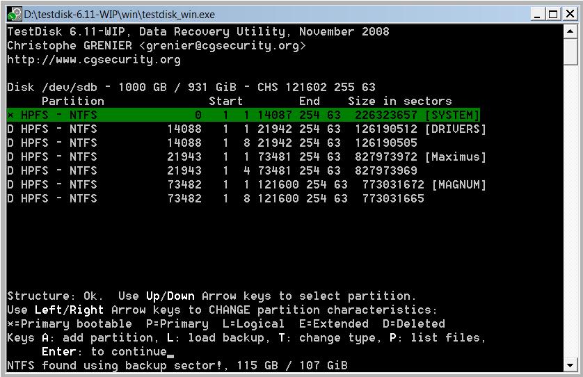

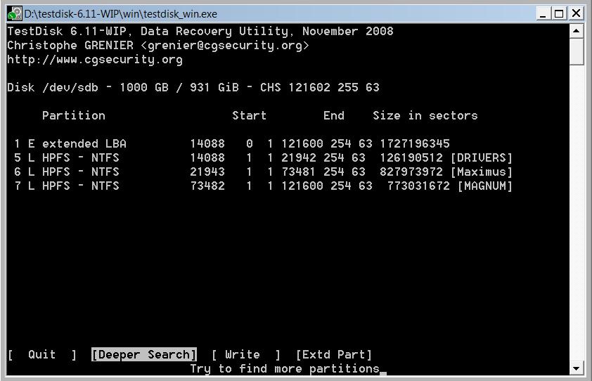

Nach dem -DEEPER SEARCH- kamen dann alle vier Partitionen wieder zum Vorschein:
Ich habe mit P die alle vier benannten Partitonen angeschaut und festgestellt, dass alle Files und Directories noch vorhanden waren. Ich habe dann die SYSTEM auf (P)rimär und die DRIVERS, MAGNUM und MAXIMUS auf (L)ogisch gesetzt und dann -WRITE- aktiviert, worauf dann folgendes Bild erschien:

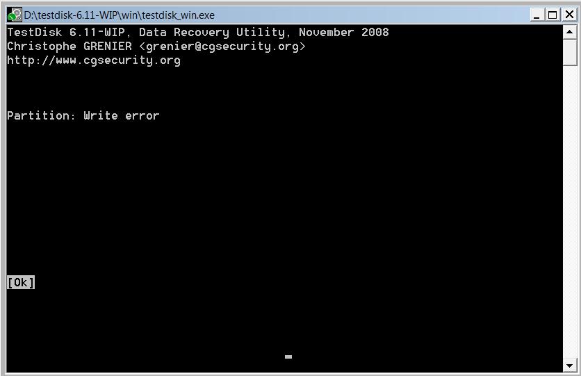

Du führst Testdisk aber schon als Administrator aus, oder? Dazu unter Vista einen Rechtsklick auf die Anwendung und "Als Administrator ausführen" wählen. Außerdem muss im BIOS die "Virus Protection" oder "MBR Protection" wie sie oft genannt wird, deaktiviert sein, da sonst kein MBR geschrieben werden kann.

Testdisk sollte mit Rechtsklick auf testdisk_win.exe und als Administrator ausführen ausgeführt werden.
Im Fall stelle mal über Start / Suche / msconfig bei Systemstart alle Hintergrundprozesse ab, damit keiner ein Schreiben auf den MBR verhindert.
Da bei der ersten Partition-System der Bootsektor defekt ist, wurden die Partition System erst nach der tieferen Suche gefunden.
Ich gehe jetzt von diesem Screen aus;
https://www.computerbase.de/forum/attachments/deepsearch-jpg.119791/
Die erste Partition System passt und steht richtig aucf Stern für aktiv und bootfähig.
Stelle auch die Partitionen Drivers, Maximus und Magnum mit dem Links oder Rechtspfeil auf der Tastatur auf L für logisches Laufwerk.
Lasse den Rest so und wird auch nicht mehr benötigt.
Markiere aber noch jeweils deine Partitionen nacheinander und drücke p ob deine Daten oder eine Fehlermeldung angezeigt wird.
Zurück kommst du mit q für Quit drücken.
Wenn eine Fehlermeldung angezeigt wird, teile es mit.
Wenn du alle Daten gesehen hast, versuche die wiederherzustellen.
Geht dann folgendermaßen;
Bestätige dann mit Enter.
Gehe auf [Write].
Bestätige dort mit Enter, y und Ok.

Danke für die Beschreibung. Natürlich habe ich Testdisk mit einem Rechtsklick als Administrator gestartet... geht sonst echt nicht weiter.
Ich war schon bis zum Punkt -WRITE- fortgeschritten (hatte auch schon mal der C-Partition ein Sternchen verpasst).
Das eigentliche Problem war wohl, dass ich mit VISTA nicht so firm bin, da ich XP im Klassik-Look bevorzuge, wo ich mit drei Klicks überall hinkomme. Sich durch die elende Glücksbärchi-Grafik von VISTA zu klicken... ein dutzend mal... mit zehn Warnungen... hat mich immer davon abgehalten, mich damit näher zu befassen und auf Windows 7 zu hoffen ;)
Irgendwas blockiert wohl grad den Schreibvorgang zum MBR. Wenn Testdisk endlich mal fertig ist, dann werd ich den Taskmanager so nackt machen, dass es schon an Obszönität grenzt... MS-DOS 12.0 quasi :D

So... mal ein Zwischenstand:
Nachdem ich VISTA entblößt hatte (u.a. Windows Defender, Spybot Resident und Antivir Guard) ging das -WRITE- problemlos.... ich werde mir trotzdem mal diese FreeDOS-CD brennen... für alle Fälle - Danke für den Rat, Fiona.

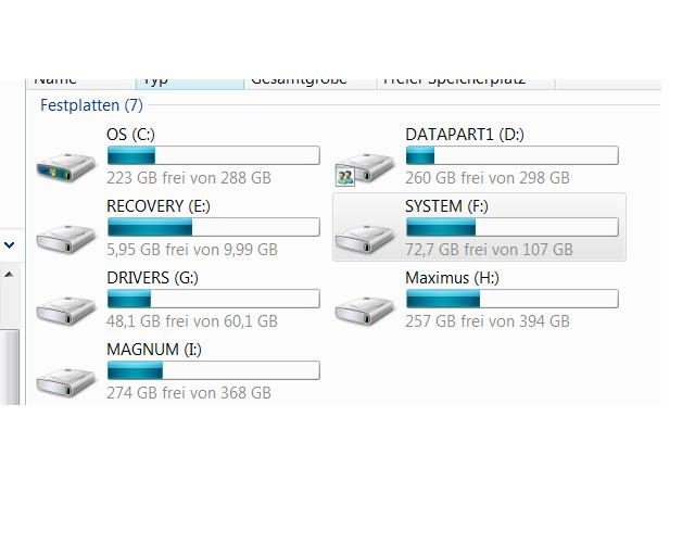

Jetzt kann ich alle Partitionen in VISTA sehen. :)

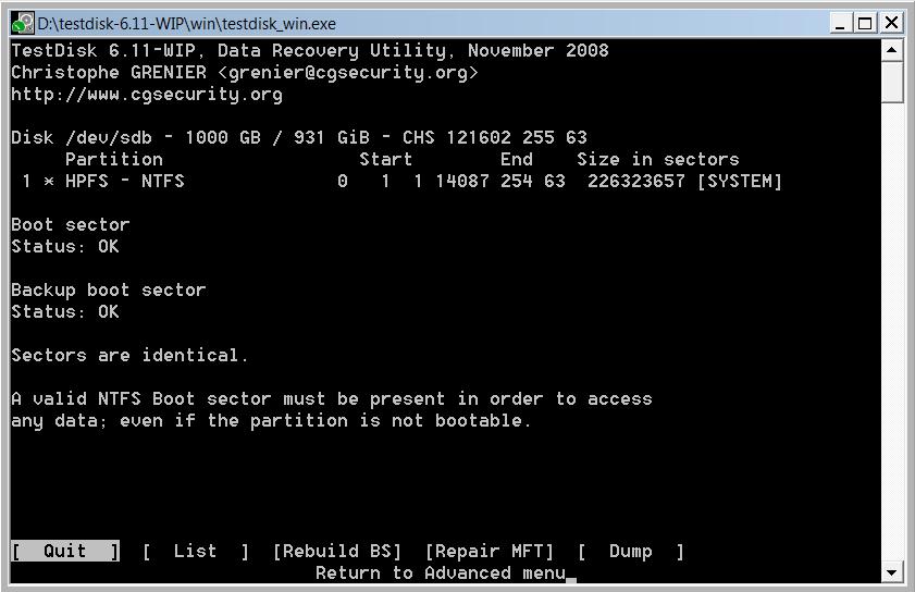

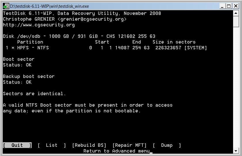

Testdisk zeigt unter -ADVANCED - BOOT- folgendes Bild:
Was käme jetzt als nächstes? vermutlich -REBUILD BS- ?

Scheint jetzt kein Problem mit Partitionen mehr zu sein, sondern ein Bootproblem.
Starte mal mit der Vista-CD in die Computerreparaturoptionen und führe mal die Startreparatur aus.
Edit:
Es wird kein Fehler auf diesem Screen angezeigt und gibt nichts zu reparieren.
https://www.computerbase.de/forum/attachments/boot-jpg.119819/
Gehe mal auf List und teile mit, ob deine Daten angezeigt werden?
Viele Grüße
Fiona
Tja... die Dateien werden unter -LIST- ganz normal angezeigt...
Wenn ich die Platte aber beim XP-Rechner einstöpsel und die WinXP-Reparaturkonsole starte, dann sieht er unter C: nach wie vor eine 10 MB große Partition mit dem Mülleimer als einzige Datei???? Auf die anderen drei Partitionen kann er überhaupt nicht zugreifen.
Als ich ihn dann wieder in den VISTA-Rechner einstöpselte, zeigte mir der Explorer die Platte sogar als unformatiert an... ich hab ihn nochmal durch den Testdisk gejagt... musste die Heads wieder auff 255 setzen... beim -QUICK SEARCH- hat er aber die Partitionen sofort richtig erkannt und ich konnte sie mit -WRITE- wieder zurückschreiben. Jetzt sehe ich die Partitionen unter VISTA alle wieder.
