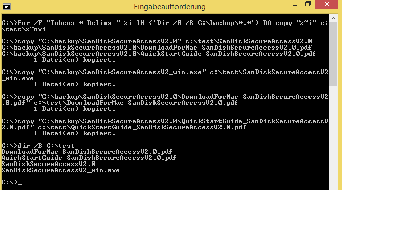

Code:
For /F "Tokens=* Delims=" %%i IN ('Dir /B /S C:\Ordner\*.*') DO Copy "%%~i" D:\Ordner\%%~nxi
Der Syntaxfehler könnte wegen der Leerzeichen im Datei-/Ordnernamen auftreten.
Code:
For /F "Tokens=* Delims=" %%i IN ('Dir /B /S /A-D C:\Ordner\*.*') DO Copy "%%~i" "D:\Ordner\%%~nxi"
Damit keine Ordner mitkopiert werden, muss man den Dir-Befehl anpassen.
