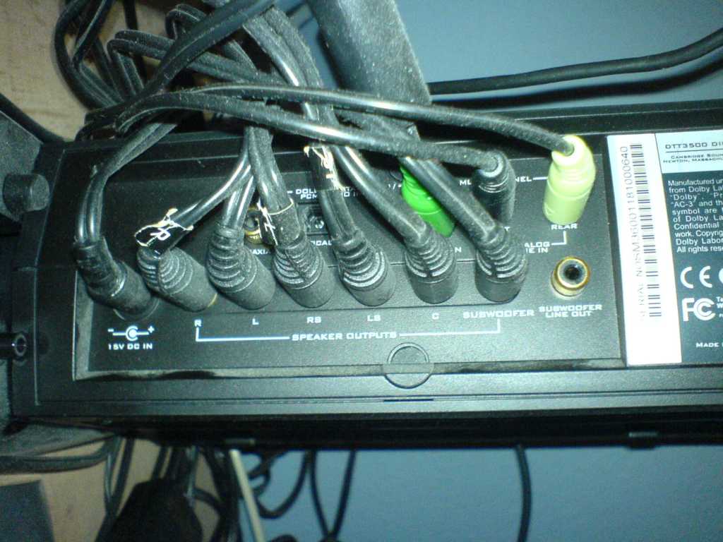

so nachdem das geklärt ist, wenn du Fotos brauchst wie das Kabel wo angeschlossen werden muß, dann gib "Laut" per PM damit ich dann hier Fotos reinsetzen kann.
Wer arbeitet mit wem zusammen?
Hier die Fotos hoffe sie helfen... Es geht um das orange Kabel...

tja ich dachte mir schon dass hier das problem ist...bei mir fehlt einfach was glaub ich
hier mal meine rückseite vom DTT2500 digital:
Also wie soll ich jetzt weiter machen?

da ist es doch... DIGITAL DIN. Das ist der richtige Anschluß. Du solltest mit dem Set auch so einen DIN-Anschluß mitbekommen haben. Das ist ein Adapter. So habe ich das auch. Den schließt du dann an. Staht im übrigen auch so im Handbuch beschrieben.
